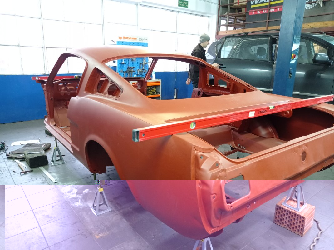

Mam pytanie ws. wycięcia błotników i podłogi. Czy wzmacniacie ramę szprosami przy wyciętych tych elementach? Podłoga nie będzie robiona oczywiście na obrotnicy, tylko na płaskim. Zastanawiam się może nie tyle ,,czy", tylko raczej ,,gdzie".
Chciałem z początku wyciąć do piaskowania podstawy pod fotele, ale czułem, że konstrukcja już się zaczęła bujać, więc wspawałem z powrotem.
