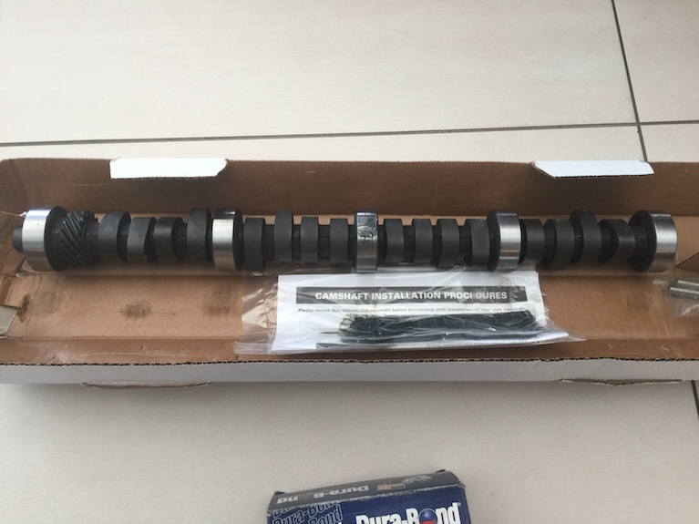

Wczoraj dotarł nowy wałek i panewki do wałka
I tu zaskoczenie bo nowy wałek nie jest idealnie prosty ale jest lepszy bo stary miał 0.16 a nowy ma 0,06 czyli jest lepiej choć spodziewałem się że będzie idealny :/
Oczywiście poszedł nowy :super:
1) Nowy wałek
2) nowe popychacze
3) nowe wszystkie panewki korbowe
4) nowe panewki wałka
5) Honowanie cylindrów
6) Dopasowanie łańcucha rozrządu (podkładki)
7) Planowanie powierzchni bloku
8) Planowanie głowicy
9) Utwardzenie gniazd
10) Docieranie zaworów
11) wymiana jednego z pierścieni (był nadłamany )
12) Obrucenie niektórych tłoków (dziwne były odwrotnie wcześniej :szok: )
To prace do tej pory wykonane a to jeszcze nie koniec bo trzeba to wszystko poskładać i pomalować tym razem na czarny tak jak było w 1964 r.
RESZTA W RĘKACH KRYSTIANA :super:
Nowy wałek
