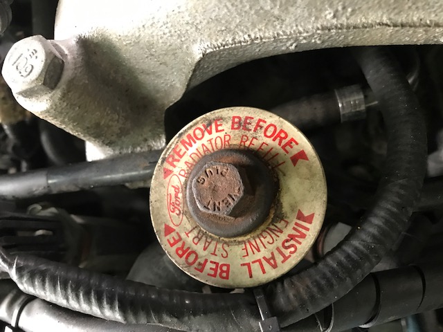

Jak będzie tylko zapowietrzony to Cię ucałuje:) Wg. Instrukcji na odpoweitrzniku - odkkręcić/ odpalić/ poczekać/ zakręcić- dobrze zrozumiałem?

Nie wiem jak z V6 ale v8 "sam" się odpowietrza. Technicznie rzecz biorąc powinieneś zalać układ na zimnym, wyłączonym silniku z odkręconym odpowietrznikiem (jeśli taki istnieje). Zakręcić chłodnicę i wlać płynu do zbiorniczka. Odpalić, rozgrzać, pościskać węże i poczekać aż przestygnie.

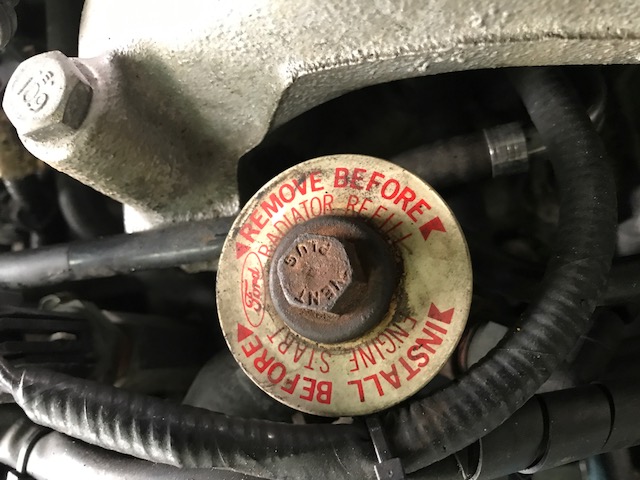

Re: 1995 3,8 V6 choroba postępuje:)
Odpowietrznik istnieje (foto) nawet z instrukcją:)
Na razie jest tak, jak wleje na zimnym z odkręconym odpowietrznikiem do pełna chłodnicę i zbiorniczek "do stanu" ,pościskam , przepalę to jest ok. przy normalnej jeździe.
Ale.....jak zrobię małe "przepędy" do 4/5 tys. obrotów często to zawszę gdzieś wyżuci ok. 1,5-2l. (najczęściej przez korek i dalej nie wyrzuca.
Niby nie było by się czym przejmować ,ale po tym wyrzuceniu temperatura silnika jest ok ,ale przestaje mi działać obieg w parowniku:) Może ten stan ma tak wyglądać tylko parownik za wysoko wpięty, bo ogrzewanie działa dalej?

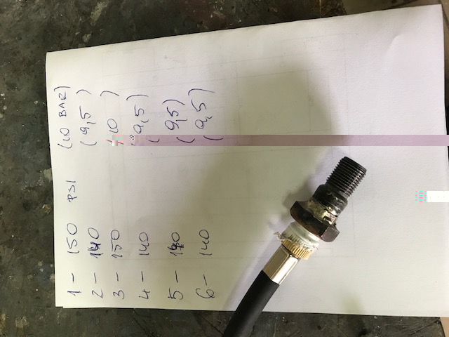

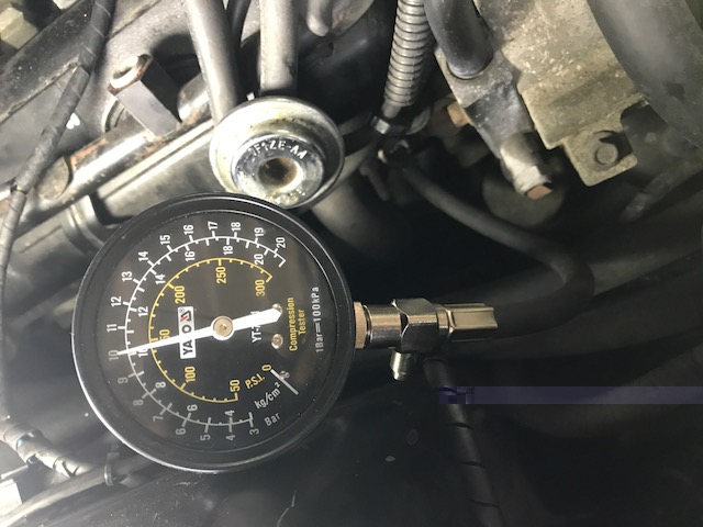

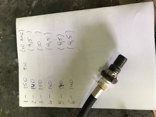

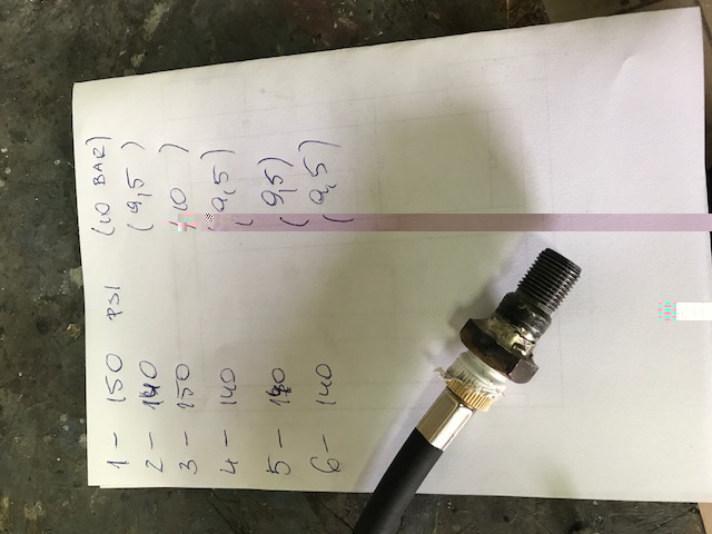

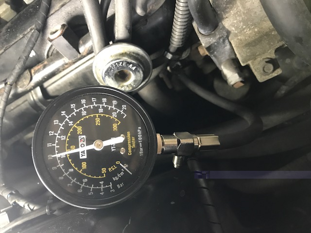

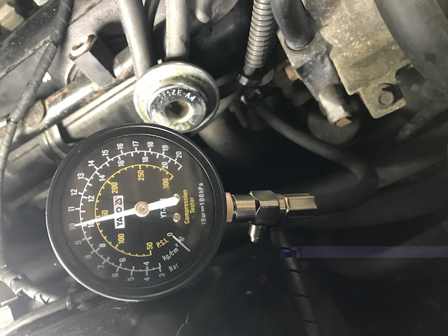

Pomiar po ciężkich bólach wykonany, okazało się,że końcówka miała za krótki gwint i musiałem dorabiać na biegu "przejścióweczkę" (na foto).
Wykonany niestety na zimnym siniku, wykręcone wszystkie świece ,zdjęty dolot powietrza, otwarta przepustnica.
Wyniki (na foto) mieszczą się w zakresie 9,5-10 bar ,co moim zdaniem wykluczałoby awarię uszczelki ,ale czekam na sugestie.
Poza tym kompletnie nie mam pojęcia jaka winna być wartość ciśnienia w tym motorze?

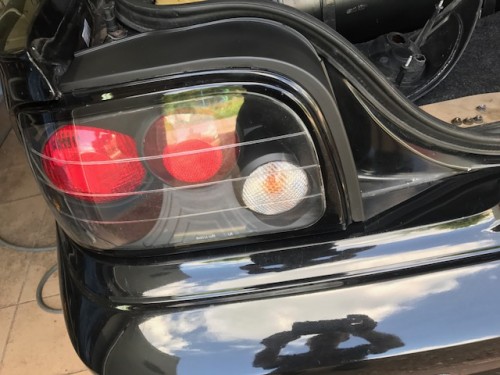

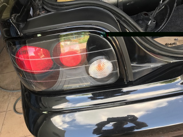

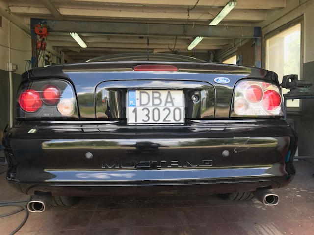

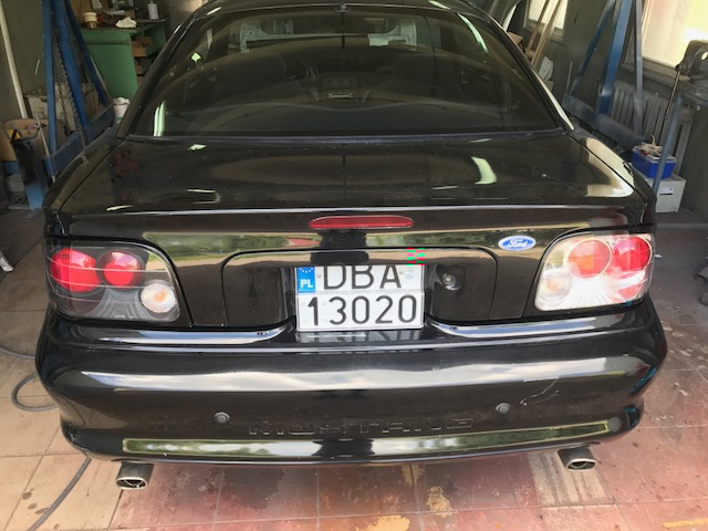

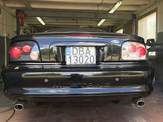

Jest progres...jeden wkurzający mnie "Lexus" porobiony

moja propozycja, kup oryginalne lampy bo te co masz to ni w h..
Przynajmniej takie moje zdanie
Popieram, do piekła z tymi lampami. Wróć do oryginalnych.danek pisze:moja propozycja, kup oryginalne lampy bo te co masz to ni w h..

Hmm....mam nadzieję ,że nie podejrzewacie mnie o zakup tych lamp?
Niestety z takimi już nabyłem auto, na razie zrobiłem co się da, a spróbuje coś upolować w oryginale w dobrej cenie, bo niestety autko zostało już przeinwestowane, a końca nie widać

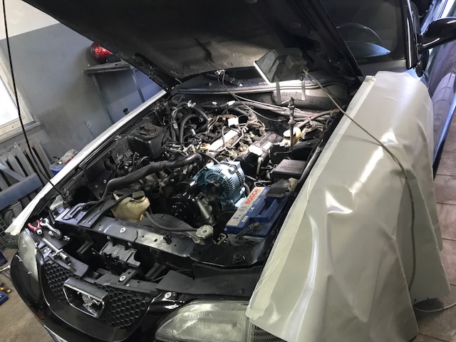

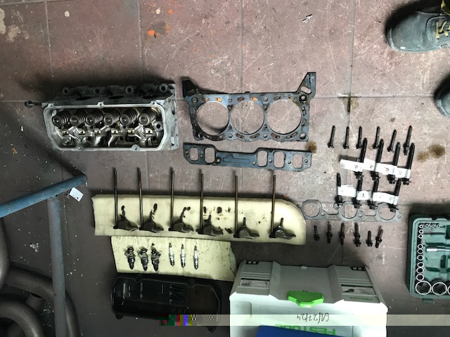

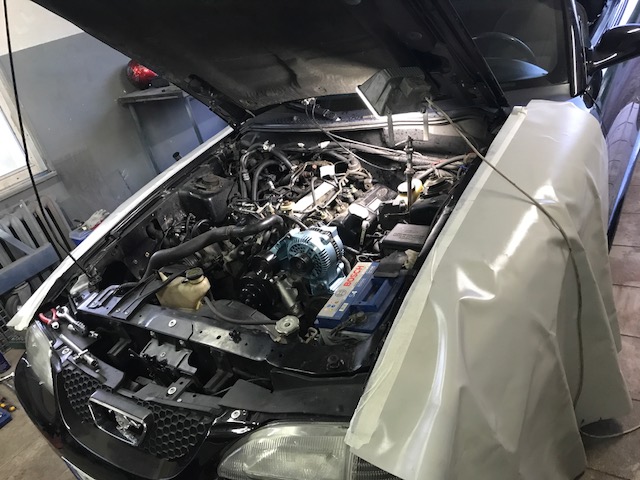

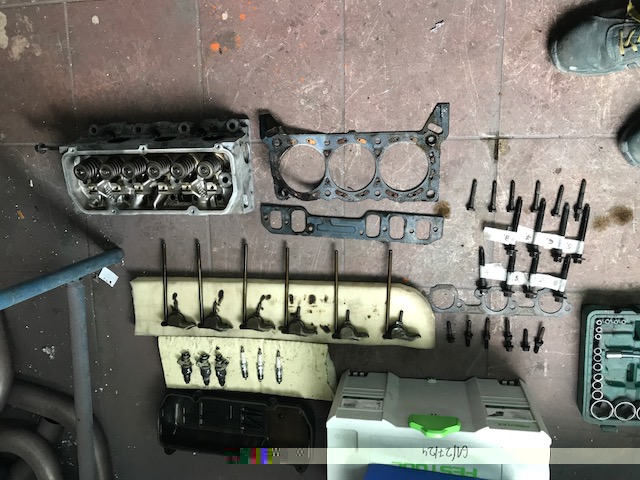

Konik pohasał na pastwisku........czas zrzucić głowice
.....pogrążam się do dna.

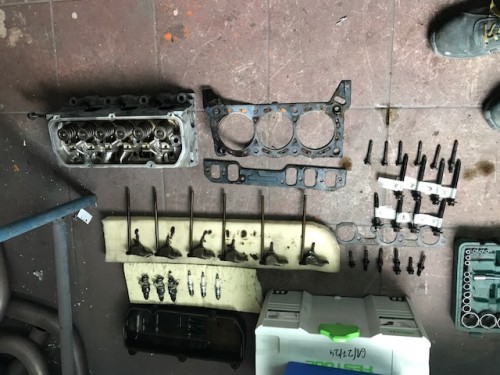

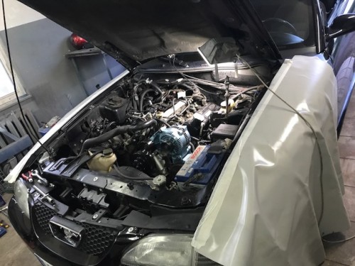

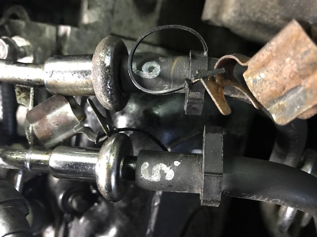

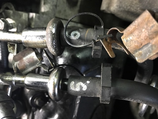

Jak postanowił..tak czyni.....tragedii po tytułem zciaganie głowic dzień pierwszy
Ktoś pomoże jak rozpiąć te złączki...zawleczki ściągnięte...mam rwać na siłe?

danek
- Posty: 348
- Model: SN95 GT 1994r :)
- Kolor: Żółty
mam zestaw do tego
ale jak dobrze się przymierzysz to zrobisz sobie to po puszce z piwa wypitego wcześniej
Nie pisz o przeinwestowaniu bo ja 3 tygodnie temu dałem cały szkielet rozebrany do częściowego piaskowania i odbudowy zżartych blach.
Robię od podstaw całego sn95 z przedliftu

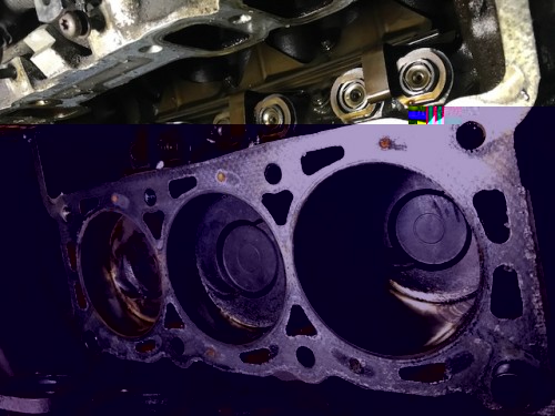

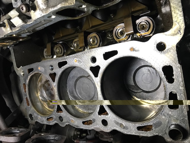

Połowa spadła
Jak zdiagnozowałeś pęknięcie bloku, bo coś mam przeczucie,że same głowice to nie koniecTeż mi się wszystko gotowało jak miałem blok pęknięty
