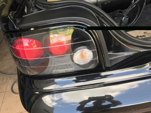

Jest progres...jeden wkurzający mnie "Lexus" porobiony

moja propozycja, kup oryginalne lampy bo te co masz to ni w h..
Przynajmniej takie moje zdanie

Popieram, do piekła z tymi lampami. Wróć do oryginalnych.danek pisze:moja propozycja, kup oryginalne lampy bo te co masz to ni w h..

Hmm....mam nadzieję ,że nie podejrzewacie mnie o zakup tych lamp?
Niestety z takimi już nabyłem auto, na razie zrobiłem co się da, a spróbuje coś upolować w oryginale w dobrej cenie, bo niestety autko zostało już przeinwestowane, a końca nie widać

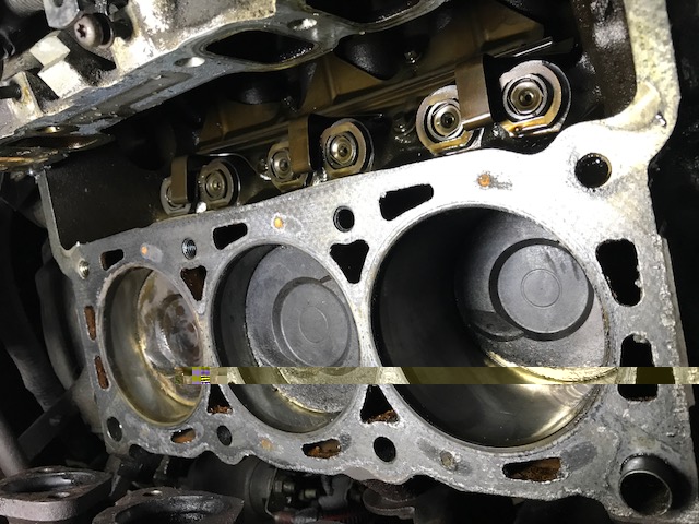

Konik pohasał na pastwisku........czas zrzucić głowice  .....pogrążam się do dna.
 .....pogrążam się do dna.kultura techniczna-to lubię

Jak postanowił..tak czyni.....tragedii po tytułem zciaganie głowic dzień pierwszy
Ktoś pomoże jak rozpiąć te złączki...zawleczki ściągnięte...mam rwać na siłe?

Połowa spadła
Jak zdiagnozowałeś pęknięcie bloku, bo coś mam przeczucie,że same głowice to nie koniecTeż mi się wszystko gotowało jak miałem blok pęknięty
