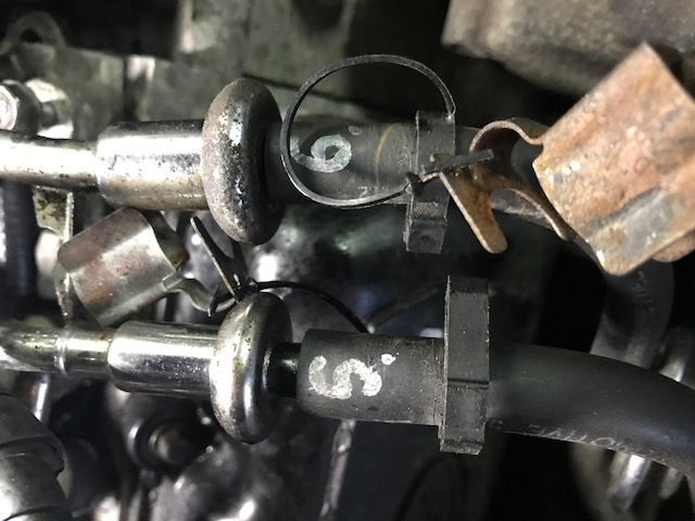

Jak postanowił..tak czyni.....tragedii po tytułem zciaganie głowic dzień pierwszy :D
Ktoś pomoże jak rozpiąć te złączki...zawleczki ściągnięte...mam rwać na siłe?
kultura techniczna-to lubię

mam zestaw do tego :)
ale jak dobrze się przymierzysz to zrobisz sobie to po puszce z piwa wypitego wcześniej :)
