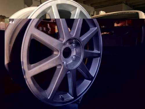

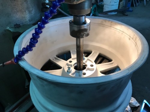

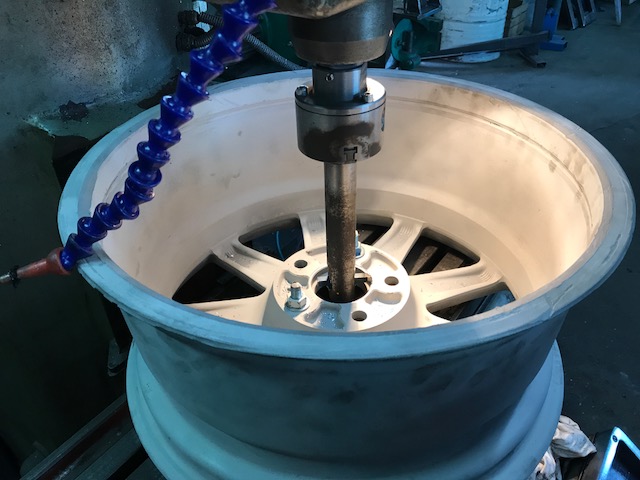

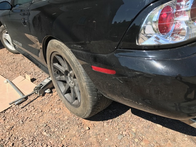

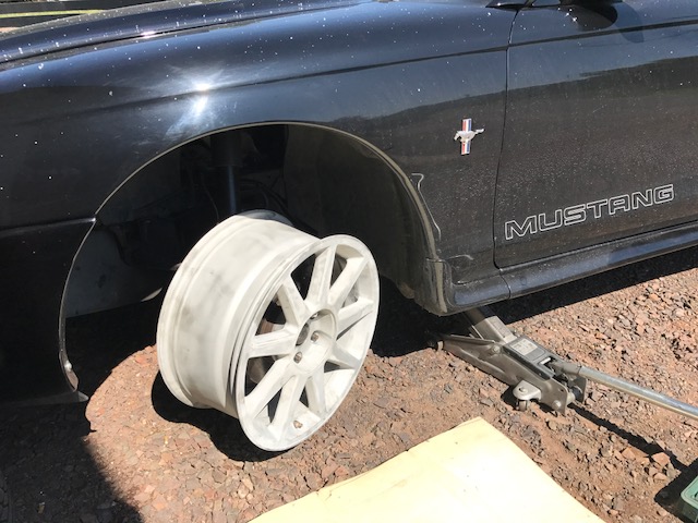

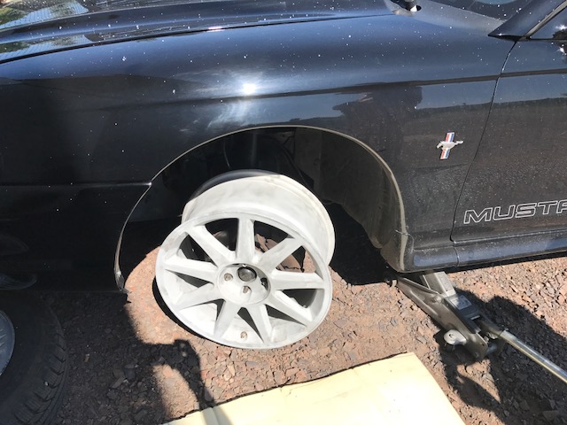

Mała przymiareczka do "zmiany obuwia" :D
kultura techniczna-to lubię

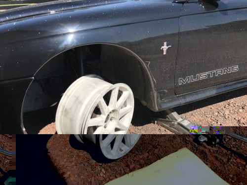

Nie za bardzo wystaja? :)

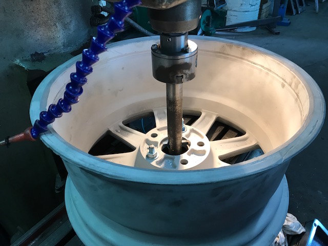

Tak ,były przymierzone na dystansach bo osadzenie nie pasowało ;)
Teraz musimy roztoczyć felgi, żeby weszły i powinno być fajnie :cwaniak:

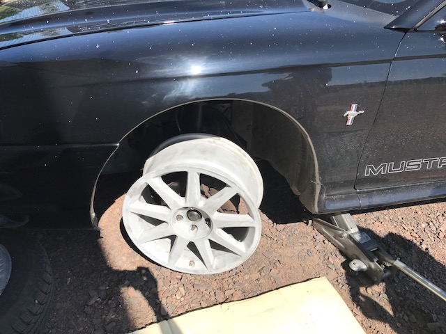

czemu ET nie pasowało? Przecież tam przy seryjnych nadkolach ludzie 315 wsadzają :) Zgaduje, że quadshock przeszkadza?

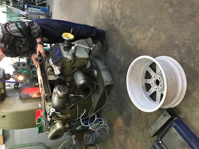

Nie ET tylko osadzenie na "piastach" (czy jak to zwał) ,w mustangu mamy ok.70,5mm a na tych felgach miałem 66,5mm :D

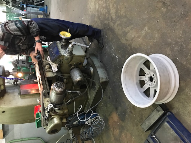

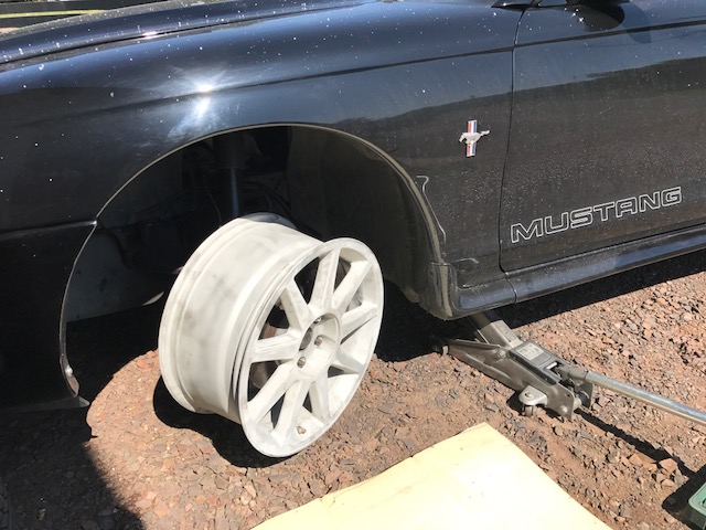

Rach,ciach i jedna wpasowana :D już widzę że przy tym ET będzie trzeć o stabilizator przy pełnym skręcie :zly: spróbujemy troszkę odsadzić i zobaczymy.

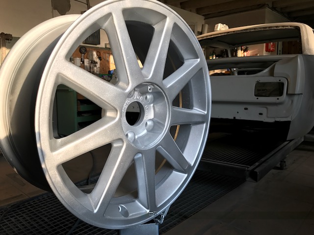

Post autor: radoslawstalowy » 2017-06-20, 19:58

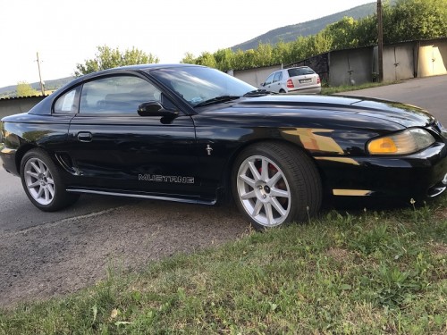

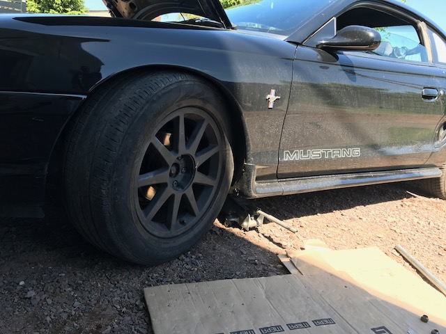

będzie zacnie?

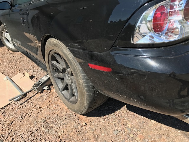

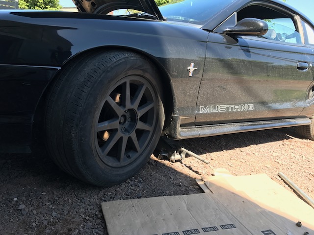

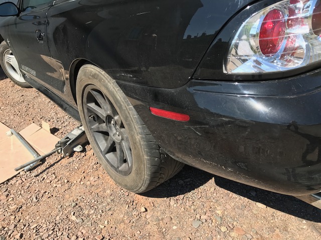

Post autor: radoslawstalowy » 2017-06-25, 19:18
Po ciężkich bólach wpasowane!!! Ale warto było powalczyć ;) nie to auto (moim zdaniem).
Co prawda pozostało jeszcze podmienić sprężyny ,bo lubi sobie "przytrzeć" nawet bez pasażera z tyłu,ale nie ma tragedii.

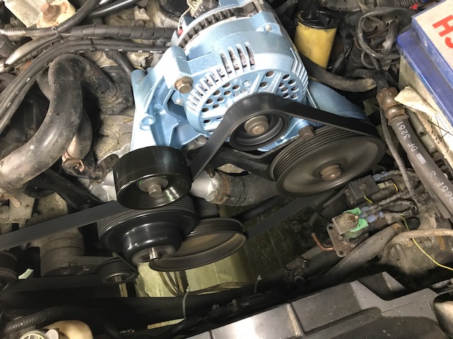

Post autor: radoslawstalowy » 2017-08-10, 20:01
Tak ..wakacje mineły irobota idzie dalej:)

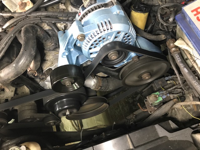

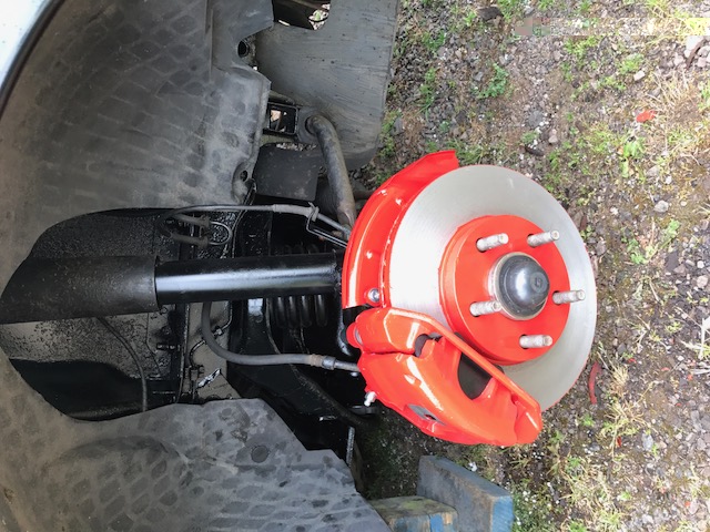

Zdążyłem wymienić tylne amory,olej w skrzyni,obie rolki,pompe wody (bo ciekła),łożyska w alternatorze, pasek klinowy, odświeżyć reflektory, zrobić troszkę porządku pod maską:)
No i teraz to pewnie go już nie sprzedam ,bo się nie będzie opłacać:)

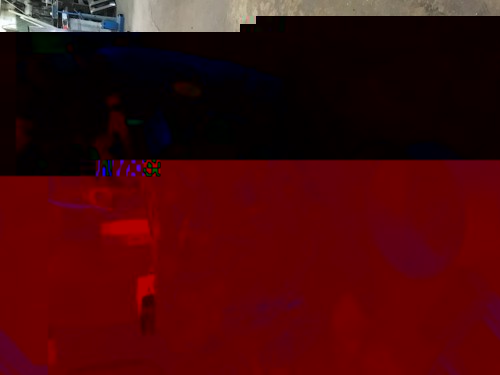

Po tych zabiegach pracuje kulturalniej ,przestał "bić checka" na gazie (odmuliłem cały dolot) ......ale wyrzuca wode spod korka :zly:
Zamówiłem już tester CO2 ,bo wiem że czasem tak lubią zrobić i czekam z niecierpliwością, jak przyjdzie robić uszczelki to go chyba przeklnę!!!
No i mały posmak blue pod maską :D

Jak "bąbluje" to równie dobrze może być zapowietrzony. Też mi się wszystko gotowało jak miałem blok pęknięty :)

Tak to wygląda,dodam że jak wskoczy w duży obieg bez wentylatora to jest fontanna!!
Co myślicie?

IMO zapowietrzony układ. Płyn się gotuje i "kipi" jak kartofle w garnku :)
