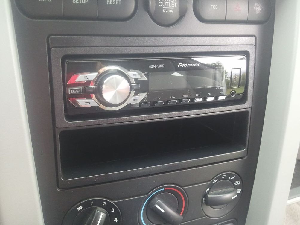

tak wyglada zamontowana ramka i zwykle radyjo

POLEJ pisze:tak wyglada zamontowana ramka i zwykle radyjo
może to tylko moje zdanie ale brzydko to wygląda :/

Post autor: Maślana » 2012-07-24, 18:13
niestety masz rację szału nie ma i też bardzo srednio mi się to podoba.... :/
