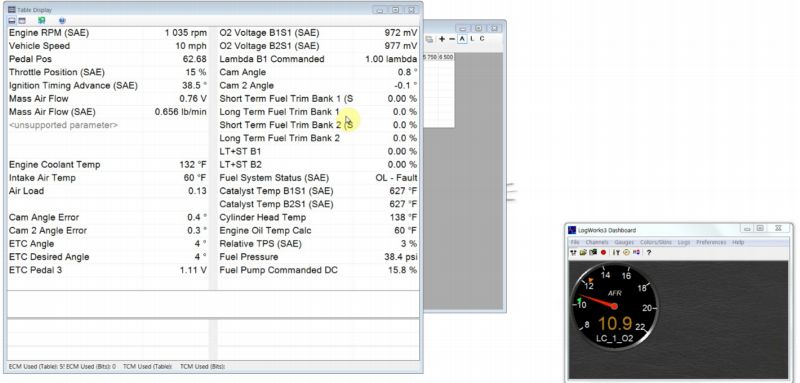

Dla przykładu, jak chodzą korekty i jak powinny chodzić. Przykład z Mustanga v8 N/A.
To aby nie było, ze sobie coś znowu gdybam i ubzdurałem i co najważniejsze, nie pytałem ludzi w PL jak to zrobić, a w US mi nie powiedzieli....
Chodzą przy zerze i to bez znaczenia jaka temperatura powietrza itp. Kilka osób jeździ już z tą modyfikacją w PL.
Jak coś, mam takie logi do każdego auta które stroiłem:)
Dodatkowo log z wolnych obrotów auta które stroiłem po innej znanej firmie z PL, afr na wolnych nie chciał wyjść powyżej 11.... (drugi screen).
I co najważniejsze, wyniki na hamowni po moim strojeniu wyszły gorsze (gdyż auto było na zbyt ubogiej niż potrzeba mieszance w stanie jak je zastałem), ale finalnie już po modyfikacjach mechanicznych które zaleciłem, lepsze, na tym samym programie (pierwszy screen). Po tej modyfikacji program jeszcze będzie zmieniony, co wyjdzie na końcu - kto to wie...
Pozostałe z jednego auta N/A.
Nasuwa mi się modyfikacja jednego przysłowia, "Pokaż loga, a powiem Ci kim jesteś"... Wyniki to nie wszystko, jak to już pisałem a była to cenna rada tunera z US, kto stroi na wyniki popada w kłopoty...
Na tym kończę, bez logów o wynikach nie ma co rozmawiać...
