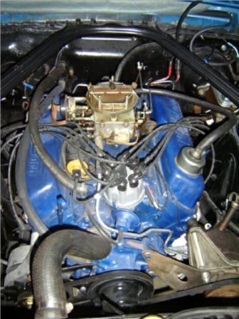

Przez cały ten okres Fastback leży na OJON-ie i miedzy czasie na Sali operacyjnej u Pana RICKA Spec. chirurgii chorób naczyń obwodowych.
Sukcesywnie i z precyzją dokonuje zmian poniżej fotki z Sali
Wymiana gaźnika z dwu na 4 gardzielowy

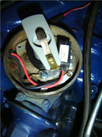

Kolejna modernizacja wykonana przez Doktora Ricka zapłon elektroniczny
DZIEKUJE :ok: :hurra: :padam: :jump:

Mały1973
Posty: 688
Model: Mustang Mach I 1971
Kolor: Medium Blue Metallic
Re: [MAX] MÓJ NOWY STARY FASTBACK
Post autor: Mały1973 » 2011-10-05, 00:05
MAX pisze:Kolejna modernizacja wykonana przez Doktora Ricka zapłon elektroniczny
Nie widze na fotkach "ballast ressistora", przy konwersji na elektroniczny zapłon jest wręcz niezbędny bo inaczej będziesz się pier... do śmierci. Koszt 10-15$, sam to przerabiałem 3 cewki i 3 moduły spalone(padało na przemian). Zamówiłem w marcu, nowy moduł, nową cewkę i ten rezystor, jak ręką odjął.
Jeśli masz to w zestawie to super, a jesli nie to polecam.
I tak BTW niby teoretycznie na elektronicznym zapłonie można trzymać autko na zapłonie (ale stylistycznie wyszło :rotfl: ) tez nie polecam, mogę wrzucic foto jak wyglada cewka po takim czymś :kwasny:
