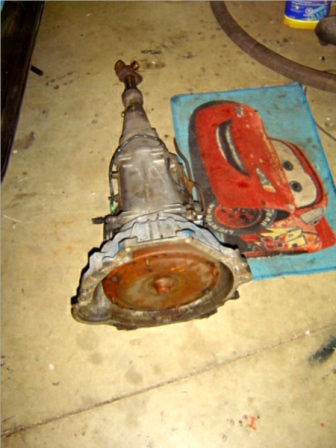

Re: [MAX] MÓJ NOWY STARY FASTBACK
Post autor: MAX » 2011-09-14, 23:22
Kolejną operacją jaka została zaplanowana to demontaż starej skrzyni C-4 Cruise-O-Matic Transmission a na jej miejsce trafi skrzynia AOD, która sprawi że dźwięk V8 będzie brzmiał swoją melodia bez zbędnych zakłóceń pochodzących ze starej c4 –ki.

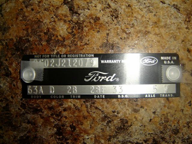

Post autor: MAX » 2011-09-22, 00:45
Kolejna blaszka mała lecz znacząca, a niech weteran ma :hurra: :cwaniak:

Deftronic pisze:MAX, widzę w ZygZag McQueen pomaga przy skrzyni. ;)
McQueen? :what4:

Gdzie zamawiales tabliczke?? W swoim tez bede chcial dac nowa.
Post autor: Pavulon_ » 2011-09-22, 07:15
ja zamawiałem w Mustang Unlimited, długo sie niestety czeka, około 1 miesiąca

Deftronic pisze:
rick pisze:
McQueen? :what4:
Haha... :D That was a joke. :D ZygZag McQueen (from "Cars", on photo above) in english is Lightning McQueen. :D ;)
oohhhh, hahaha .... nawet nie zauważył na zdjęciu. Mój syn mówi, że jest za duży teraz za to. Widział mnie jak klęczalem na cement jeden dzień i dał mi to aby kolana nie bolały więcej.

6t07t pisze:Gdzie zamawiales tabliczke?? W swoim tez bede chcial dac nowa.
zamówiony od Marti Raport. $ 25 za tabliczke i $ 3 za nitów

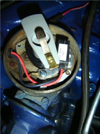

Kolejna modernizacja wykonana przez Doktora Ricka zapłon elektroniczny
DZIEKUJE :ok: :hurra: :padam: :jump:

MAX pisze:Kolejna modernizacja wykonana przez Doktora Ricka zapłon elektroniczny
Nie widze na fotkach "ballast ressistora", przy konwersji na elektroniczny zapłon jest wręcz niezbędny bo inaczej będziesz się pier... do śmierci. Koszt 10-15$, sam to przerabiałem 3 cewki i 3 moduły spalone(padało na przemian). Zamówiłem w marcu, nowy moduł, nową cewkę i ten rezystor, jak ręką odjął.
Jeśli masz to w zestawie to super, a jesli nie to polecam.
I tak BTW niby teoretycznie na elektronicznym zapłonie można trzymać autko na zapłonie (ale stylistycznie wyszło :rotfl: ) tez nie polecam, mogę wrzucic foto jak wyglada cewka po takim czymś :kwasny:
