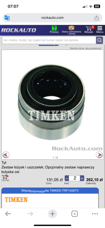

Czy mógłby podesłać, jak one wyglądają ? Albo które to są np. na rockauto? Do 2012 3.7?
Posty: 1773
Re: Wymiana łożyska tył V6 2012
Post autor: Michał P. » 2026-01-04, 21:33

Bardzo dziękuję ci za odpowiedź, ale tutaj wyświetlają mi się łożyska koła i uszczelniacze. Chodziło mi o te tarczki/podkładki dyfra? Czy mógłby to podesłać . Z góry serdeczne dzięki
