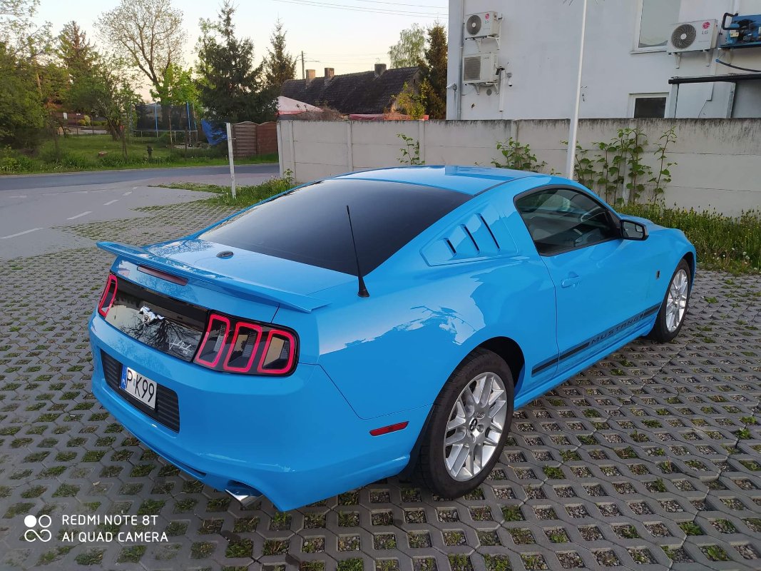

Jadę jeszcze oglądać jednego premium z 2013r, 150tyś przebiegu(100tyś mniej niż ten biały), z opłatami do czerwca/lipca 2023r(właśnie jak to teraz jest? Auto zostaje na opłatach poprzedniego właściciela?) i z wydechem rousha, cena 58.000zł(1000zł droższy od białego). Wydaje mi się, że niebieski bardziej zadbany:
