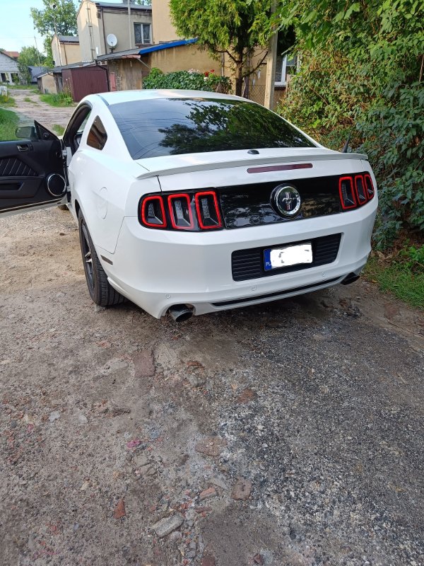

Byłem dziś oglądać auto, zrobiłem sobie małą przejażdżkę i powiem szczerze...magia :D zakochałem się w tym aucie od razu i może niektórych zaskoczę, ale jeździło mi się nim lepiej i przyjemniej niż 5.0 V8 2015+. Może też dlatego, że warunki jazdy inne, jednak GT jeździłem na torze, ale mimo wszystko wydawał mi się trudniejszy w prowadzeniu. Fakt, w polifcie V moc mniejsza, aczkolwiek dużej różnicy w przyspieszeniu do setki chyba między nimi nie ma(sekunda?). Jak na tak masywne auto to dla mnie skrętność kapitalna, lepsza niż w moim scenicu :D Do tego czuć, że jedziesz czymś naprawdę dużym - miałem wrażenie, że się ledwo w pasie jezdni mieszczę. Ogólnie jestem zauroczony i przekonany na 100%, że to auto będzie moje(niekoniecznie ten egzemplarz). Parę mankamentów ma, kilka rzeczy do zrobienia(nie jakichś poważnych, np skóra na fotelu pęka), lekko się poci na walę napędowym koło mechanizmu różnicowego(oring). Aktualnie 57.000zł. Zrobiłem kilka zdjęć na żywo dla porównania jak pojadę jeszcze jakiegoś obejrzeć:

Tak, brak przerobionych świateł na EU to dyskwalifikacja, auto dług jest w PL ? Jeżeli tak to dziwne, że tego nie ma zrobionego ...

Fakt, brak przerobionych świateł dziwi po dłuższym czasie pobytu w PL.

Ogólnie sporo jeszcze aut jeździ bez przerobionych świateł. Lepiej jednak zrobić pomarańczowy kierunek, bo teraz policja lubi się czepnąć wszystkiego. Po co sobie robić problemy.

No niestety światła są na USA, ale porozmawiałem z właścicielem i myślę, że nie jest to temat na forum publiczne. :D W każdym razie no czeka mnie przerobienie na EU i z tego co widziałem to jest to koszt w okolicach 1500zł. Reszta jest w sumie okej, po niedzieli jeszcze tylko zbieżność i z czasem przyda się renowacja foteli/wnętrza, ale już badałem temat i cenowo nie ma tragedii. Jedyne co mi siedzi w głowie cały czas to przebieg - 250.000km... :suchy:
