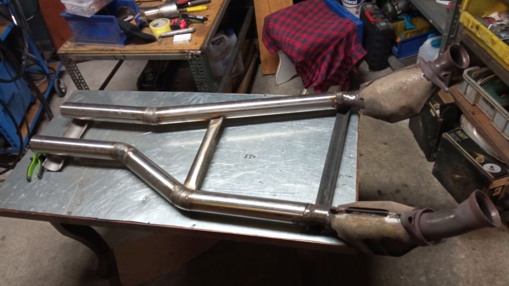

A na razie to wygląda tak:

A w między czasie dokończyłem środek wydechu :)

No wydech skończony,.... no tak na 80-90 % :)
A dokładnie nie zrobiłem jeszcze łuków nad mostem, po prostu wspawałem stare 2.5 cala
