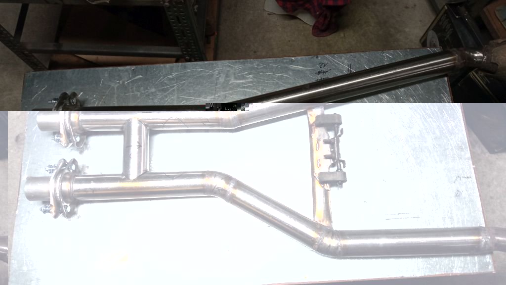

Właśnie przygotowuję się do zrobienia od podstaw wydechu, już kupiłem tig-a do spawania stali nierdzewnej.
Niebawem będę dodawał kolejne wpisy

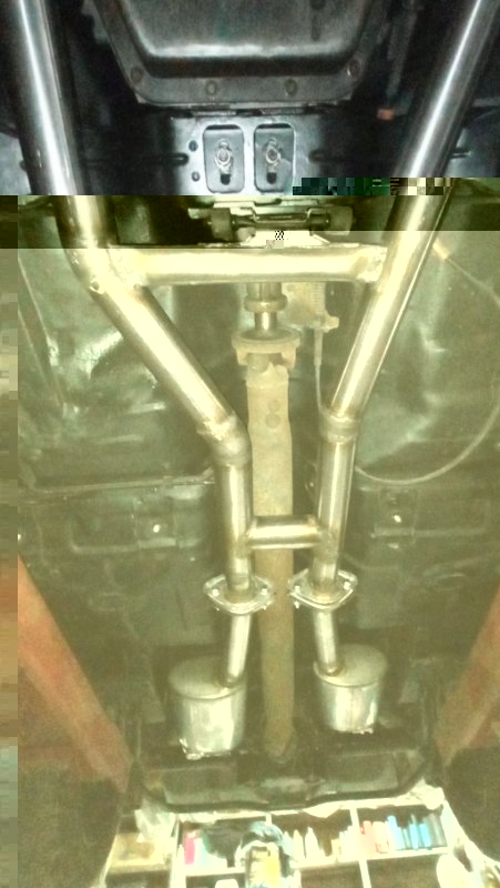

Jestem ciekaw jak uda ci sie zrobic te cat back aby ładnie wpasowac się nad mostem

to jest dobre pytanie ??? Też się nad tym zastanawiałem
Chyba najpierw zrobię wyjście do łuku w górę a następnie wstawię stare duże kolano . Jak już zmontuję wszystko to zajmę się wpasowywaniem tych pałąków nad mostem

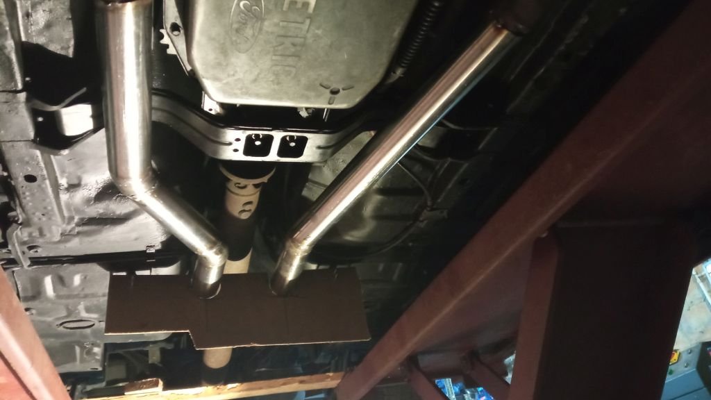

A na razie to wygląda tak:

Rezor, też o tym myślałem, nawet już zacząłem się wpasowywać ale zrezygnowałem, no może jak bym miał dodatkowe nakładki progów do pocięcia to jakieś druciarstwo bym zrobił

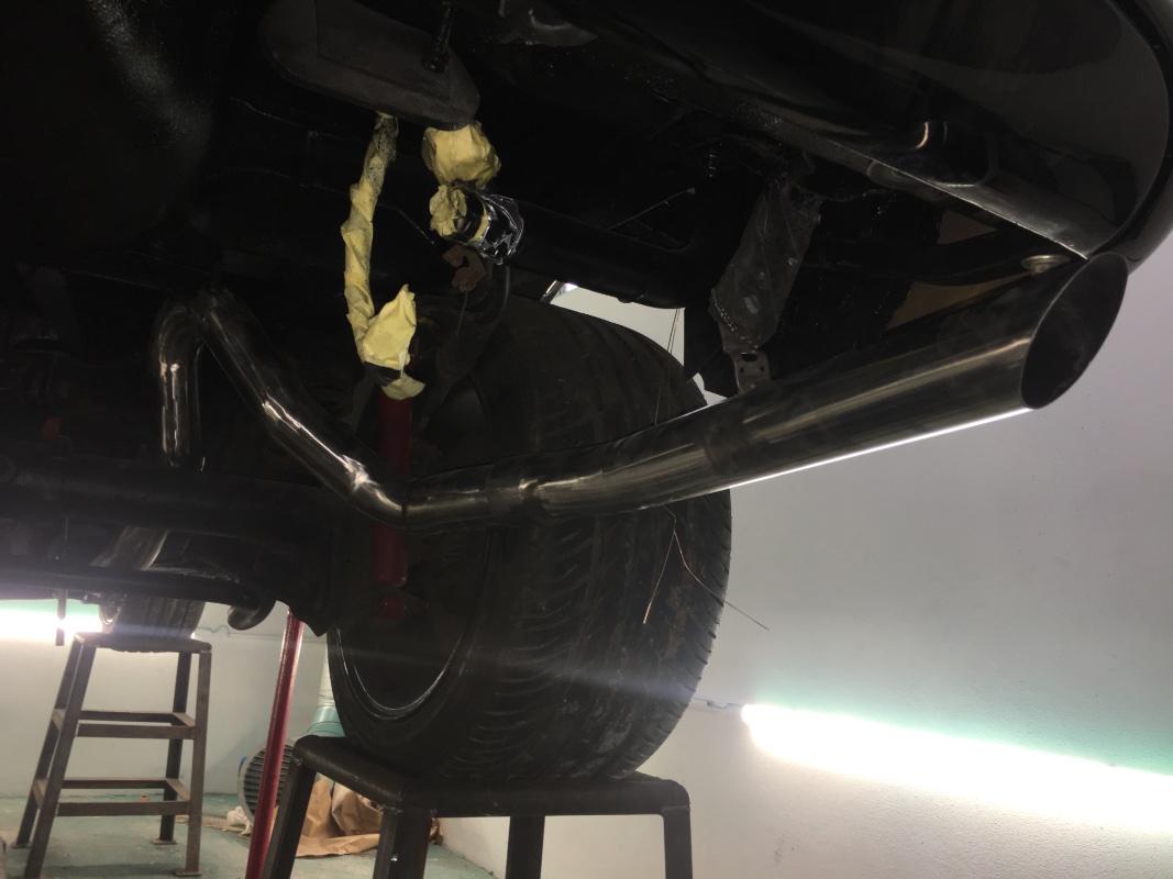

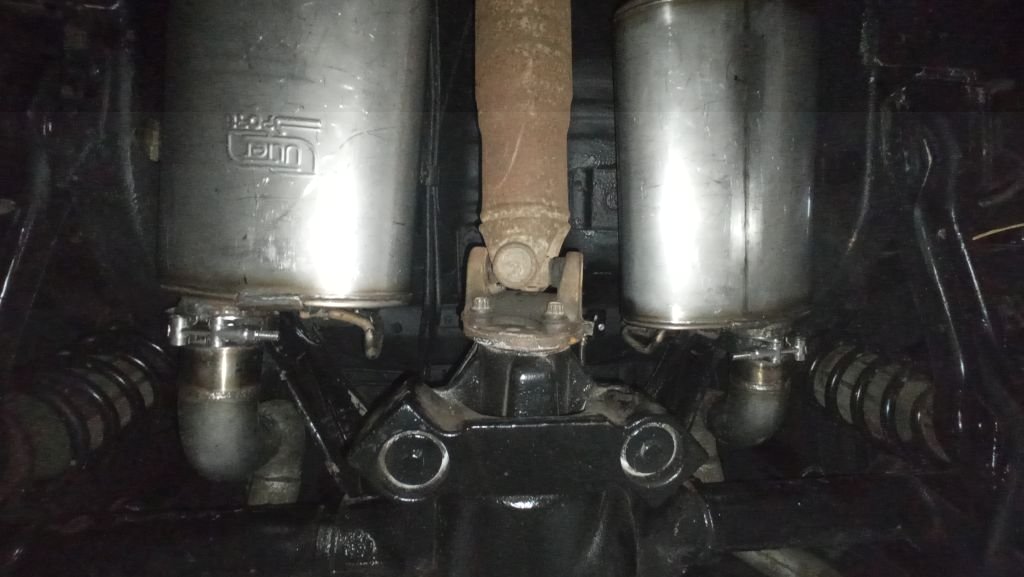

Rewelacyjny projekt! Piękna odbudowa! Nie mogę się napatrzeć! Wydechy miodzio. Ja u siebie ostatnio przerabiałem końcową część ... tak to wyglądało w czasie pasowania... oczywiście rury jeszcze do odróbki. Jak będę miał auto w górze zrobie foty efektu końcowego.

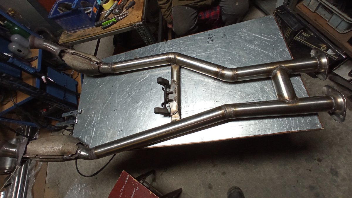

No wydech skończony,.... no tak na 80-90 %
A dokładnie nie zrobiłem jeszcze łuków nad mostem, po prostu wspawałem stare 2.5 cala

Kolana nad mostem spawane z kolanek 11,25’ z lekkimi przeróbkami i dopasowywaniem - ogólnie nie polecam tego rozwiązania .... strasznie dużo roboty. Jak jest możliwość ściągnięcia gotowego elementu to brałbym bez zastanowienia. Ja swój zrobiłem do katalizatorów i zostawiłem tłumiki środkowe flowmaster. Końcówki są jak widać „wolne” ;-).
Może po tym sezonie będę bawił się dalej.
