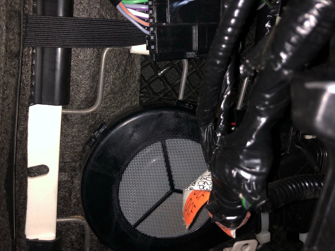

W panelu radia mam możliwość włączenia podgrzewania/wentylacji foteli, niestety po włączeniu fotele nie grzeją ani nie wentylują.
(czytałem że nie wszystkie wersje Mustanga posiadają)
Zrobiłem kilka zdjęć fotela od spodu, czy moje fotele posiadają wentylacje i podgrzewanie ? Co może być przyczyną że nie działa ?

Wentylacje widać, że posiadają. A chyba nie było wersji z wentylacją bez podgrzewania, więc raczej jedno i drugie jest. Rozumiem, że masz dużą nawi i są na niej przyciski od wentylacji/grzania? Jak je włączasz zapalają się przy nich diody?
