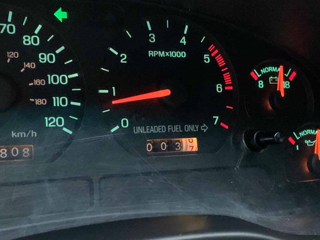

Mały update - zaraz po zakupie przestał działać licznik mil, typowa przypadłość tej generacji. Z racji tego, że zestawy naprawcze dostępne w USA kosztują po 100zł za kawałek plastiku pokusiłem się o zestaw w Aliexpress za 14zł :D
Wymiana banalnie prosta - 4 śrubki w kokpicie i zegary na stole
stary trybik miał już zdecydowanie dość :dobani:
Udało mi się nic nie popsuć, a nawet coś naprawić :super:
Kolejne mile wlatują na deskę.

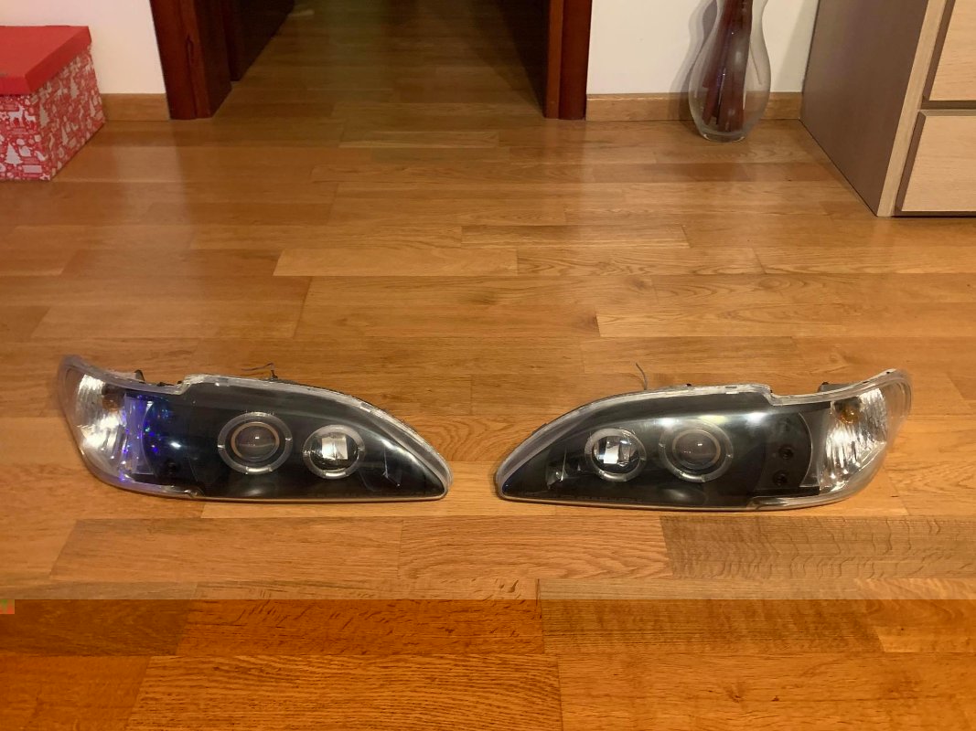

Przygotowania do kolejnego sezonu ciąg dalszy. Od samego początku nie podobały mi się przednie światła w Mustangu. Szukałem czegoś na ich wymianę w rozsądnych pieniądzach, bo zestawy za 1000+zł ciągnięte z USA niezbyt mnie interesowały. Finalnie udało mi się za śmieszne pieniądze dostać dedykowany zestaw lamp Sonar Halo w stanie wymagającym trochę pracy.
Tak wyglądały zaraz po wyjęciu z paczkomatu:
Pożółkłe klosze, które nosiły na sobie ślady dawnego malowania plus pourywane kostki od żarówek i ucięta wtyczka.
Pierwsza rzecz do ogarnięcia - rozklejenie i wypolerowanie pokryw.
Papier 400 (trochę za ostry jak się okazało, zostały mikroryski widziane pod światło już po polerce), potem 800 aż do 5000. Na koniec pasta i polerka. Efekt finalny poniżej:
Po ogarnięciu wizualnym pozostała kwestia podłączenia. Prawie wszystkie kable nowe wraz z końcówkami i żarówkami:

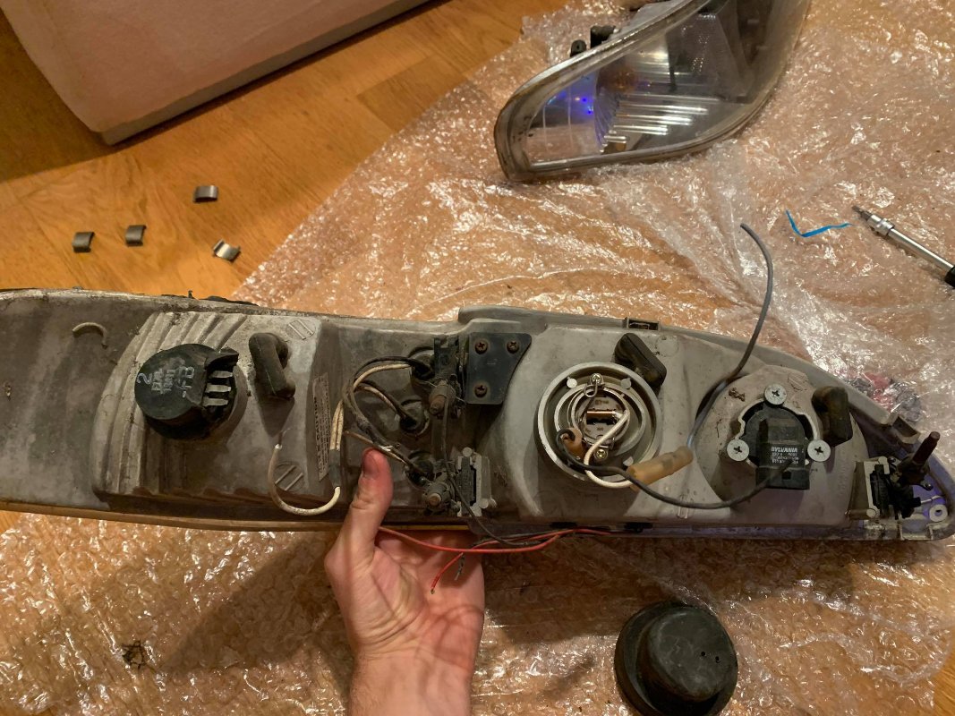

Po wyjęciu oryginałów zastałem "wspaniałe" rozwiązania wszystkich poprzednich właścicieli. Nie będę wszystkiego opisywał ale całość idealnie obrazuje rozwiercony otwór na żarówkę postojową i na siłę wepchnięta inna, a na koniec zaklejona czymś w rodzaju plasteliny.
Nie było sensu się z tym grzebać więc wywaliłem wszystko i zamontowałem nowe, oryginalne kostki:
Finalnie całość prezentuje się tak: (następny post, limit załączników)

Według mnie spora zmiana na lepsze w stosunku do poprzednich świateł. Jedyne co ulegnie zmianie - w reflektor wbudowane są 3 mini diody ( na zdjęciu świecą się 2 w jednym i 1 w drugim) i wyglądają mega tandetnie. Zostaną wyrzucone. Jednocześnie ciągle zastanawiam się czy wywalać ledy ze zderzaka. Póki co są odłączone.
