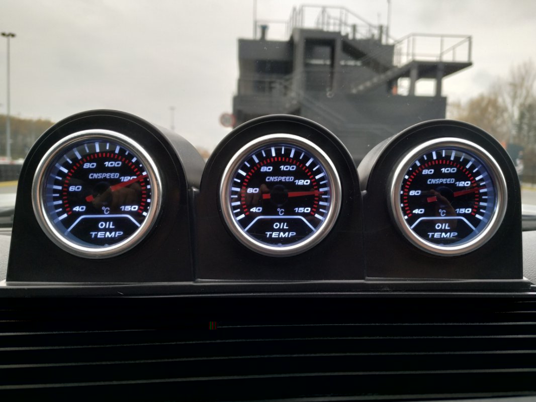

Po prostu nie ma fizycznego czujnika nigdzie wkręconego który mierzy temperaturę oleju. Jakoś jest to wyliczane i pokazywane jako 'normal' na przykład nie ma wskazania ile to stopni. Ja sam dorobiłem sobie czujniki bo bałem się o temp. olejów podczas jazdy na torze.

Jak ktoś jeździ normalnie, czasem tylko mocniej wdepnie nawet kilka sprintów do oporu to będzie ok, ale jazda na torze to 'inna liga'
Od lewej: silnik, skrzynia, dyferencjał
