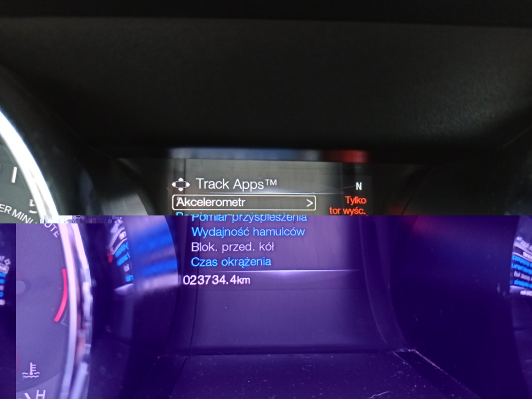

Mam Mustanga GT z roku 2016 sprowadzanego z USA w podstawowej wersji wyposażena wnętrza.
Nie wiem czy o tym już było, ake udało mi sie uaktywnić pozycje menu: Track Apps.
Opisuje jak to zrobiłem, może komuś się przyda.
Uruchomiłem Forscana - wybrałem opcje BdyCM - przestawiłem opcje Monitoruj procedurę konfiguracji kluczyka na enabled. W załączeniu jest screen ekranu.
To o tyle trochę wydaje się dziwne, że raczej szukałbym tej opcji w ICM - konfiguracja zegarów.
Do tego tłumaczenie na język polski trochę nie pasuje z tym co się uzyskuje.
Po uruchomieniu tej opcji działa akcelerometr oraz pomiary przyśpieszenia i hamowania.
Problem jest z blokowaniem przednich kół. Wygląda na to, ze sprzętowo wszystko działa. Ale żeby ta opcja zadziałała trzeba przejść w tryb torowy.
Dlatego na końcowym etapie pojawia się komunikat, zeby zobaczyć w instrukcji (sceeny w załączeniu).
Tylko że w mojej wersji wyposażenia nie ma przełącznika modów.
Czytając opisy na forach. Wygląda na to, że jest możliwe włączyć te tryby sterując przełącznikami przy kierownicy.
Na pewno to się udale w ecoboostach po lifcie z roku 2018 - tak wynika z opisów.
Dużo opisów wskazuje że po wstawieniu tego przełącznika da się zrobić uaktwnienie tych trybów przez forscana.
Zrobiłem taką próbę (jest kilka popronowanych rozwiązań - modyfikacja modułu ICM i ABS) ale na razie zauważyłem że straciłem informację o zasięgu samochodu do końca paliwa.
Czyli ta modyfikacja zmieniła nie to co trzeba.
Będę zmieniał zegary na europejskie oraz panel Tesli, więc dam znać co się udało uruchomić.
Pozdrowienia
Juliusz
Nowa opcja Tracks App
Inicjalizacja blokady
Test hamowania
Gotowy do testu
Komunikat o błędzie
Zrzut ekranu Forscan

A czy aktywność opcji Track APP zależy od wersji wyposażenia ? Ja w moim 3,7 2016r ( AUTOMAT) miałem tę opcję od razu aktywną, z
tym że nie ma opcji "blokowania przednich kół"

Na pewno od tego zależy. Ta opcja powinna być od razu aktywna przy lepszym, wyposażeniu.
Blokowanie kół przednich zależy od systemu hamowania (pompa hamulcowa), tak więc tutaj może być większy problem.
Ponieważ mam 5.0 V8 mam system przystosowany do tego, ale mam na razie chyba problem softwarowy - konkretnie ustawienia ABSu.
