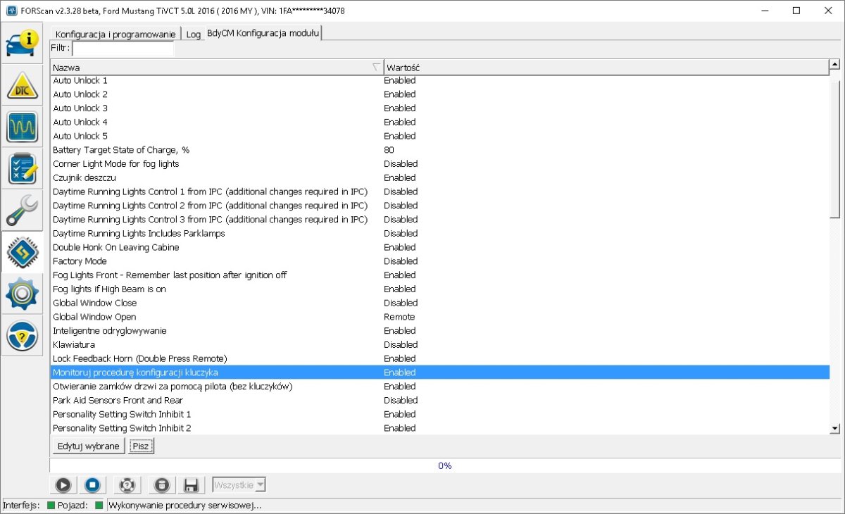

Uruchomiłem Forscana - wybrałem opcje BdyCM - przestawiłem opcje Monitoruj procedurę konfiguracji kluczyka na enabled. W załączeniu jest screen ekranu.
To o tyle trochę wydaje się dziwne, że raczej szukałbym tej opcji w ICM - konfiguracja zegarów.
Do tego tłumaczenie na język polski trochę nie pasuje z tym co się uzyskuje.
Po uruchomieniu tej opcji działa akcelerometr oraz pomiary przyśpieszenia i hamowania.

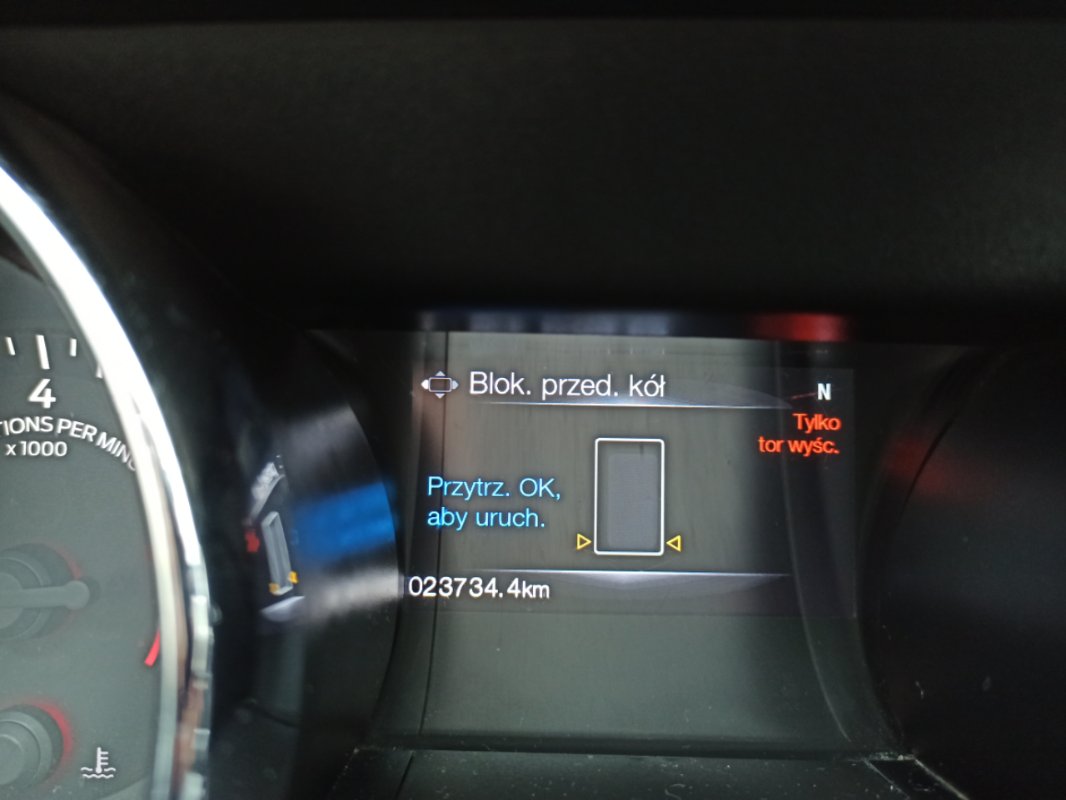

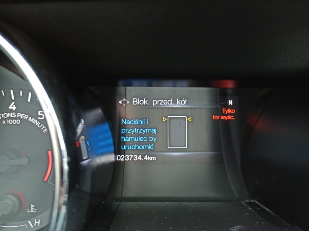

Problem jest z blokowaniem przednich kół. Wygląda na to, ze sprzętowo wszystko działa. Ale żeby ta opcja zadziałała trzeba przejść w tryb torowy.
Dlatego na końcowym etapie pojawia się komunikat, zeby zobaczyć w instrukcji (sceeny w załączeniu).
Tylko że w mojej wersji wyposażenia nie ma przełącznika modów.
