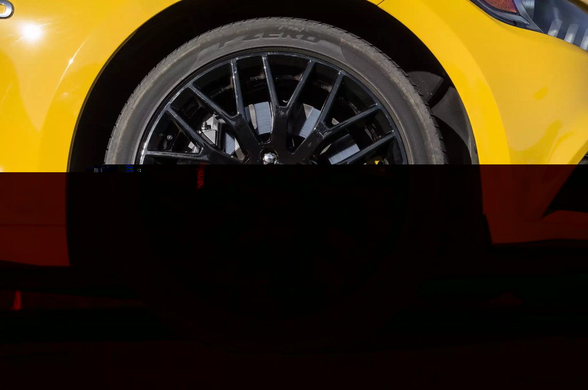

Czy nie występuje? Kwestia gustu i koloru nadwozia - na ciemnym tego tak nie widać. Z gumami jakie planujesz będzie gorzej niż to:

Re: felga vs opona 19
Lakier jest akurat z tych ciemniejszych, także nie będzie to aż tak rzucało się w oczy jak na tym zdj. No szok trochę, bo tutaj wygląda to kiepsko. Nie wiem, może rzeczywiście spróbować z tymi 245/45 i 275/40.
