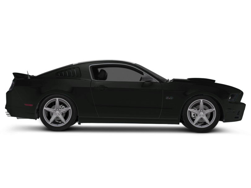

Co do wyglądu to nie mam się tak naprawdę do czego przyczepić. Moje opony to:
https://www.oponeo.pl/dane-opony/vredes ... #243894517
Tak to wygląda u mnie:
Vrede
275/40 też zapewne dobrze się wpasuje.
