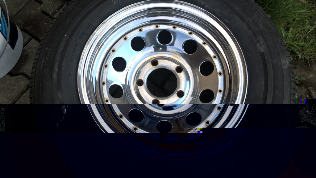

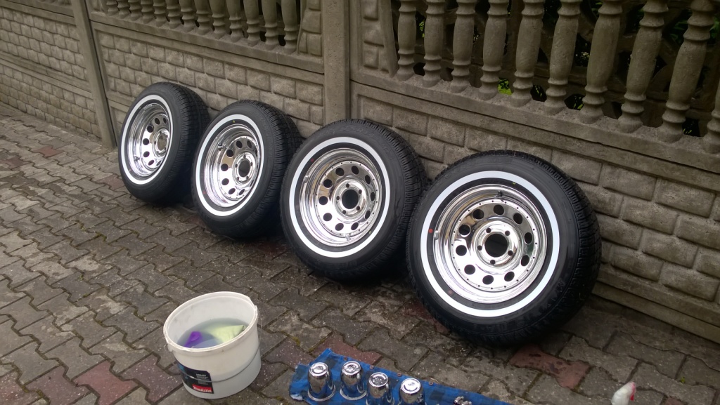

- nowe opony i odświeżenie felg (fola aluminiowa + cocacola) efekt super prawie jak nowe,

nowe opony
felgi po
felgi przed
Felgi przed
