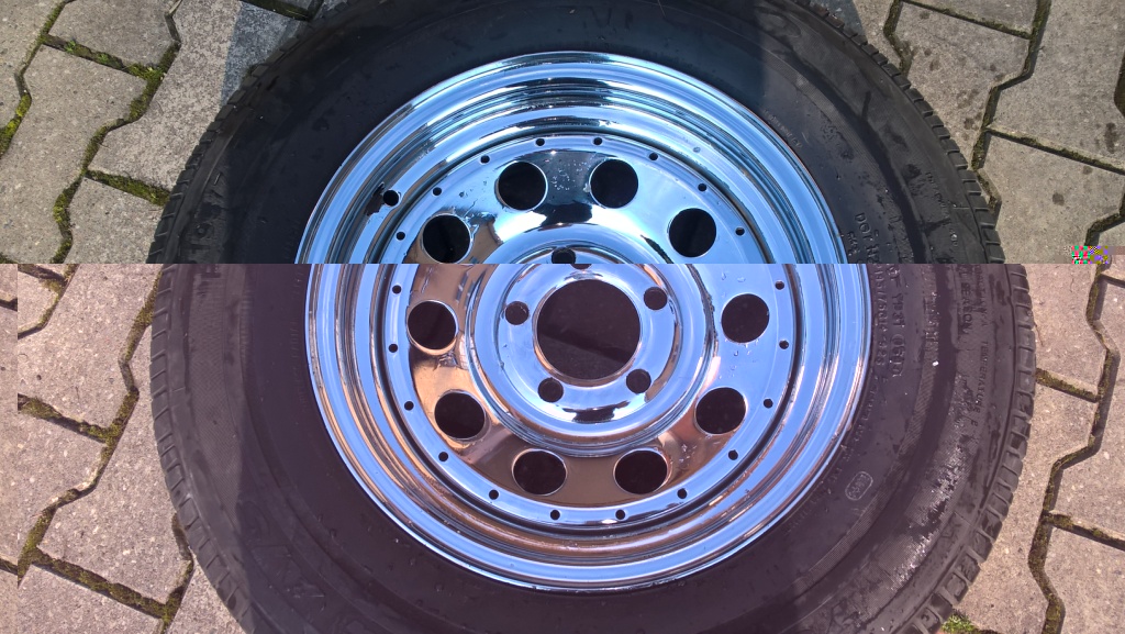

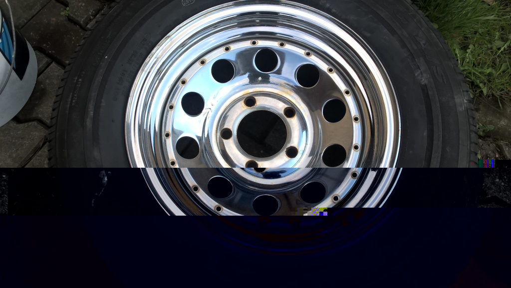

- nowe opony i odświeżenie felg (fola aluminiowa + cocacola) efekt super prawie jak nowe,

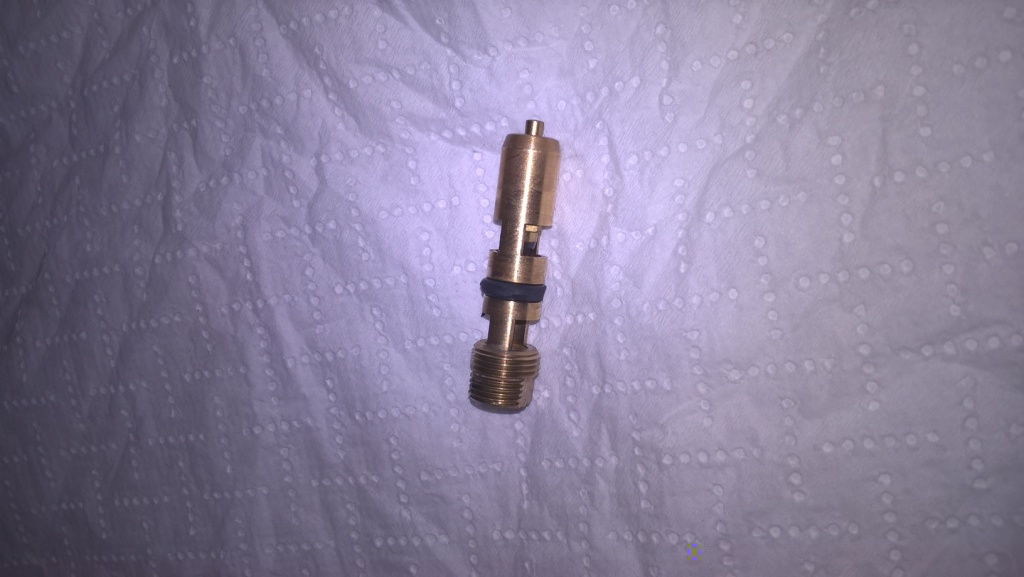

- gaźnik się rozciekł i poszedł do renowacji. Po renowacji i drobnych regulacjach ponownym rozkręceniu i skręceniu działa poprawnie :P

gaźnik po
gaźnik przed

felgi po
felgi przed
Felgi przed
