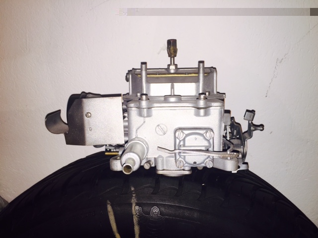

dzisiaj będziemy poprawiać pasowanie prawych drzwi a potem w poniedziałek wymiana kolektora i gaźnika z cztero na dwu gardzielowy
Jestem ciekawy efektu a w zasadzie charakterystyki pracy silnika na wolnych i jakie zmiany będą podczas jazdy

Tutaj jest ładnie pokazana zabudowa i elementy dla gaźnika 2V z wczesnym układem sterowania.
Jest amortyzatorek
oraz sprężyna z uchwytem mocującym.
http://hurtle.com/cars/mustang/fixes/carb/PB160020.jpg" onclick="window.open(this.href);return false;
Zwróć uwagę na dźwigniowy układ sterowania do kick-down-em skrzyni.
Później była stosowana linka bezpośrednio od pedału gazu.
