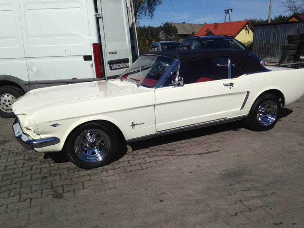

Przemek64 pisze:Było zbyt pięknie i wszystko szło sprawnie ale zawsze musi coś wyjść![]()
Okazało się że chłodnica jest dziurawa jak postała miesiąc bez płynu to się rozszczelniła![]()
Moi koledzy jak widać na zdjęciu Krzysiek wymontowuje chłodnice a Andrzej montuje w tym samym czasie podstawę akumulatora i klakson bo po co tracić czas.
Chłodnica oddana dzisiaj rano do regeneracji będzie na 13:00 i dzisiaj planujemy pierwszą jazdę próbną.
wczoraj wieczorem została założona przednia maska i spasowana co trochę trwało ale jest ok
