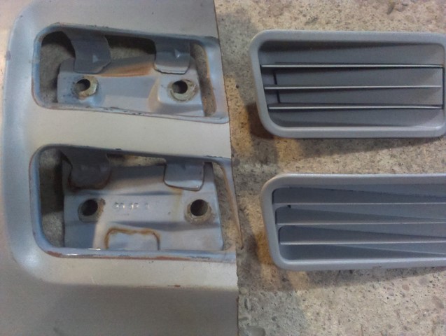

czy kupując ten kawałek będzie można wyciąć w nim otwory na skrzela? czy raczej należy poszukać ćwiartki z gotowymi otworami?
i czy duże znaczenie ma wybór skina vs. pełna ćwiartka która kosztuje x3 tyle co sam skin? w zasadzie to co zawiera pełna opcja?

W tym błotniku nie będziesz miał mocowania nerek - wycięcie otworów ci nie pomoże bo ich nie zamontujesz...

tzn. zastanawiałem się czy kupuje się bez wycieć, nastepnie wycina się odpowiedni kształt a finalnie dokonuje się przeszczepu mocowań ze starej ćwiartki?

Profil przetłoczenia w błotniku "gładkim" jest inny (głębszy i nie wypukły) niż w tym z nerkami, ja miałem w swoim mustangu dwa różne błotniki (jeden gładki drugi z nerkami) więc temat już przerabiałem

Całą ćwiartkę łączysz z nadwoziem- w większości- w miejscach technologicznych tak jak to było fabrycznie (w zasadzie powinno się zgrzewać), skiny łączysz z blachą na styk (za pomocą metrowych spawów)... a blacha jest cienka, więc może zacząć falować- szpachle będziesz musiał kupować w 20kg wiadrach

Ja właśnie ten błąd popełniłem - kupiłem dwa skiny. Blacharz mi to poskładał ale marudził strasznie
, pewnie policzył mi za ten błotnik tak że wymiana całego byłaby tańsza...

Dodatkowy problem przy reperaturkach jest taki, że tego spawu nie zawsze da się zabezpieczyć antykorozyjnie od środka. Przy zmianie temperatur noc/dzień kondensuje się tam para wodna i zaczyna to rdzewieć od środka.
Ja już się niestety nauczyłem, ze na renowacji nie da się oszczędzić... każda próba odbije się czkawką wcześniej lub później.
