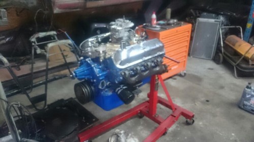

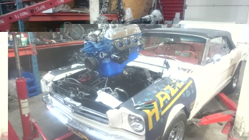

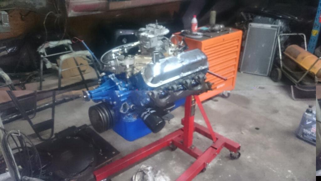

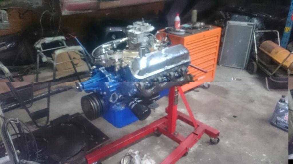

Post autor: Przemek64 » 2016-03-05, 18:20
Właśnie zakończyliśmy wymianę panewek, w ten sposób :/
Dalej stuka to i my idziemy dalej :rozpacz:

Post autor: ERTE » 2016-03-08, 13:08
Przemek64 pisze:Właśnie zakończyliśmy wymianę panewek, w ten sposób :/
Współczucia, nie ma nic gorszego jak szukać kilka razy tej samej usterki (nie mówiąc o tym, że musisz silnik wytargać znowu)
Może głowka korbowodu albo sworzeń jest już wytarty?

Post autor: lamina » 2016-03-08, 14:39
ERTE pisze:
jakie to stukanie?
podobnie do panewek czasem daje pompa paliwa.
