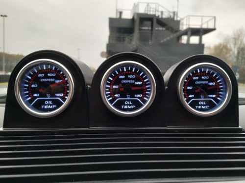

W 2018 można sobie takie cyfrowe wskaźniki walnąć:

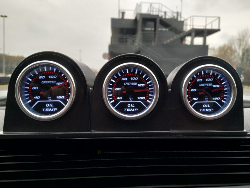

Post autor: przem » 2020-02-11, 14:43
Jak ktoś jeździ normalnie, czasem tylko mocniej wdepnie nawet kilka sprintów do oporu to będzie ok, ale jazda na torze to 'inna liga'
Od lewej: silnik, skrzynia, dyferencjał
