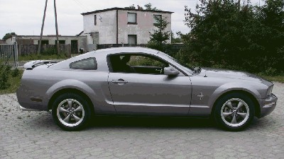

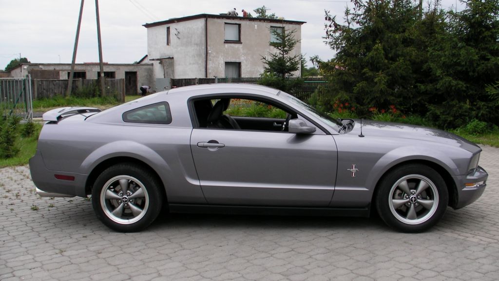

jezeli sprzedaja to jako zestaw oryginalny to akurat nie wiem czy ford ma w ofercie tego typu felgi 18", na pewno sa aftermarketowe. napisz do nich maila, bo jak nie to pozostaje Ci kupowac wszystko osobno, a to pewnie wyjdzie drozej, jak dla mnie do codziennej jazdy 17" sa jak najbardziej OK, bo ani balon, ani nie calkiem nisko, bullit ma takie w std. i fabrycznie tez wyglada niezle. na 18 i wiekszych bedzie wygladal beznadziejnie dopoki nie zmodyfikujesz zawieszenia.
W zalaczniku zdjecia jak to wyglada bez obciazenia i z obciazeniem
Pozdro.
