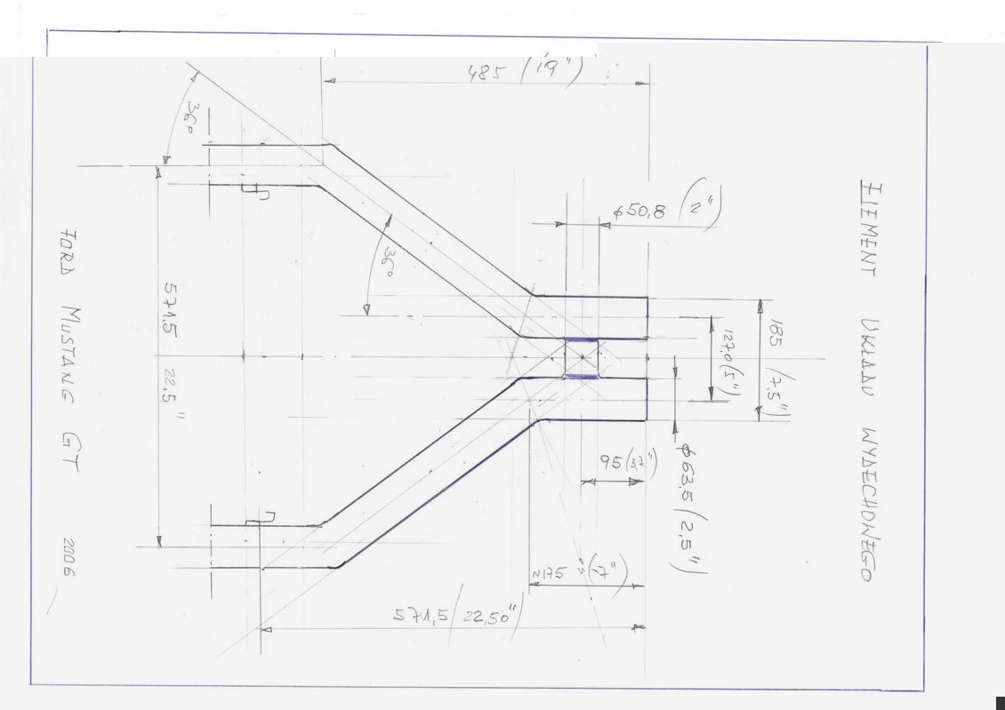

Dzisiaj przyszła rura - nowy oryginał Walkera. Dzięki uprzejmości Kaszuba mam też na wzór oryginalne H od GT - postaram się pomierzyć dokładnie całe H i wrzucić tutaj jakby ktoś chciał kiedyś sobie dorobić.

Zgodnie z obietnicą zamieszczam rysunek H-PIPE-a wykonany przez mojego tatę - szacun!

eeee do gory nogami wkleiles

Ze względu na rozmiary nie dało się w pionie, ale zakładam, ze obrócić każdy potrafi
H jeszcze nie uspawane, więc na razie jeżdżę z jedną rurą "ślepą"
jak będzie gotowe, to dam znać
Tu jeszcze znalazłem mądre mądrości na temat pracy wydechu: LINK

U mnie podwójny wydech już gotowy. Magik pięknie uspawał H - wszystko połączone elegancko bez spawania (łączenia między katami a H na redukcji a między H a rurami do tyłu na obejmach). Zdecydowaliśmy się zachować oryginalny odcinek za katami na którym są uchwyty do poduszek. (W razie jakby mi albo następnemu właścicielowi chciało się coś zmieniać, to bez problemu założy każdy aftermarketowy układ, bo tam się tnie przed uchwytami.
Jestem zadowolony - w środku nie ma drone, na wolnych obrotach ładnie cicho pracuje lekko gulgocząc, jak się da w palnik to fajne grrroooo jest.
Co to zmian w sposobie jazdy - mam wrażenie, że łagodniej automat wrzuca 2 przy max gazu - wcześniej po podniesieniu ciśnienia było szarpnięcie - teraz jest zdecydowanie płynniej - czy to możliwe, że zmiana wydechu mogła na to wpłynąć, czy to tylko moja autosugestia?
