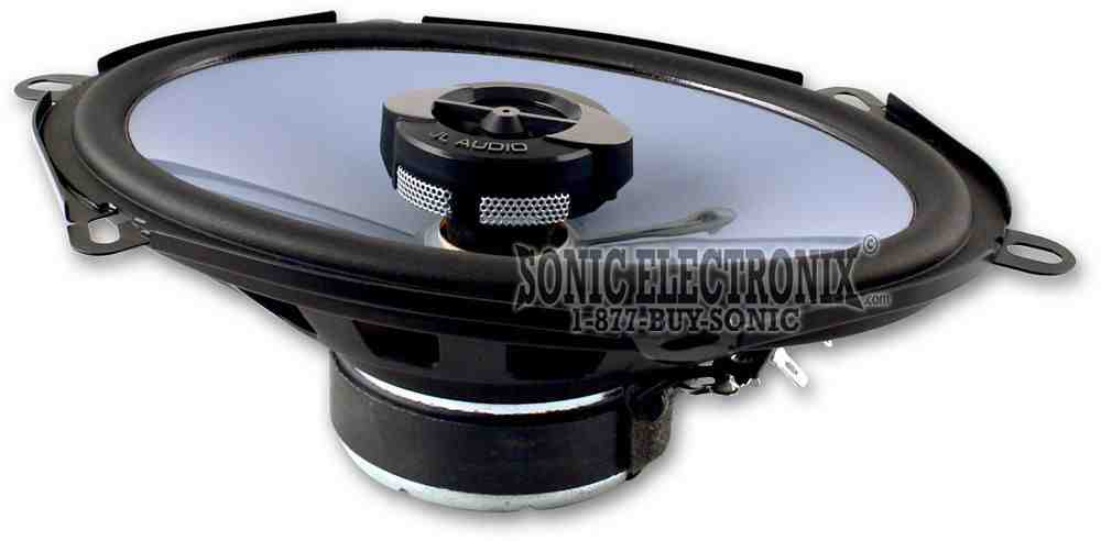

właśnie czekam na tylne głośniki pod szybę :) Coś na forach czytałem w US i wybór padł na te - a cena to 50% wyjściowej, shipping gratis w US.
TUTAJ WPISZ MODEL SWOJEGO AUTA W CELU WYBORU GŁOSNIKÓW:
http://www.sonicelectronix.com/car.php? ... cat_7.html" onclick="window.open(this.href);return false;
Promocja - JL Audio TR570-CXi: @ $89.95 kupiłem w sonicelectronix.com
5"x7" / 6"x8" Coaxial Speakers
Power Handling:
Peak: 200 watts per pair / 100 watts each
RMS: 100 watts per pair / 50 watts each
4 Ohm Impedance
Injection-Molded Mica-Filled Polypropylene Cone Body
1" Voice Coil on Kapton Former
Flat-Profile / Symmetrical-Roll Spider
Butyl Rubber Surround
1/2" Textile Dome Tweeter with Integral Phase Plug
Ferrite / Ceramic Magnet
Ferrofluid cooled and Damped
ABS Spacer Rings Included
Crossover:
Natural Roll-Off Low-Pass
1st Order High Pass Filter with Electrolytic Capacitor
Screws, Mounting Clips, and Crimpable Conectors Included
1-year SonicElectronix.com warranty
Priced Per Pair
Już dopłynęły z US więc w weekend powinieniem mieć w garażu :)

Voila! Założone! Tylko kwestia odnalezienia schematów bo trzeba było uwalić seryjne złączki. Gdyby ktoś potrzebował - mam workshop serwisowy i schematy
Efekt zajefajny ! Chińskie głośniczki do kosza...
Teraz to chyba zaatakuję te w drzwiach! :D
Dziś jadąc pierwszy raz słuchałem muzy z radia nie spod maski ;)
