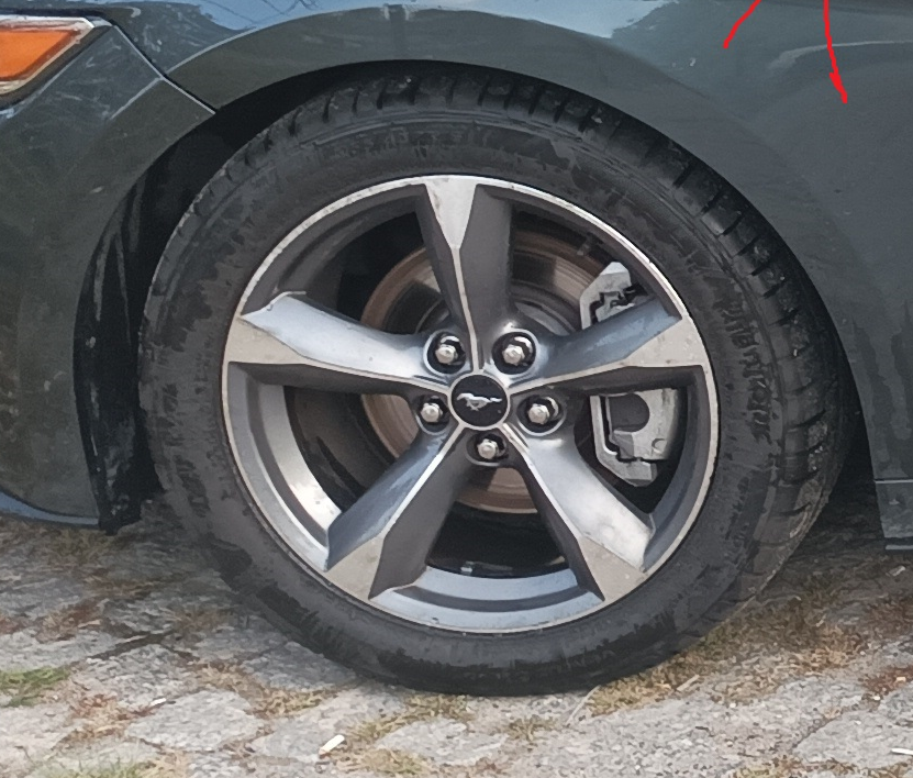

Czy wkładał ktoś dystanse do mustanga V6 z taka felgą - 18 ? Dać 25mm na przód i 25mm na tył? Nie chce przycinać śrub.

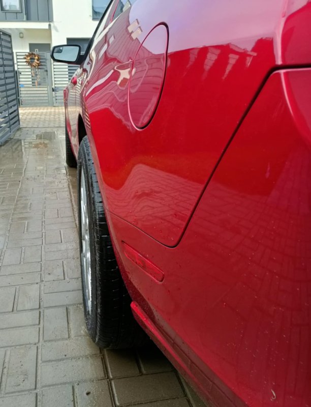

Bandyta84
Posty: 1
Rejestracja: 2024-12-21, 12:53
Model: Base gen.V
Lokalizacja:: Świdnik
Stajnia: Stajnia Lubelska
Re: Dystanse :Jakie i co kupic ?
Post autor: Bandyta84 » 2024-12-21, 13:06
Widziałem kilka pytań jak gen V wygląda na dystansach 25mm... To jest konfiguracja Mustang V 3.7v6, wersja Base(standard zawieszenie) + felgi Pony 18" opony przód 235/45/18, tył 235/50/18. Wg mnie idealnie pasuje nic obcieara na full obciążeniu :]
