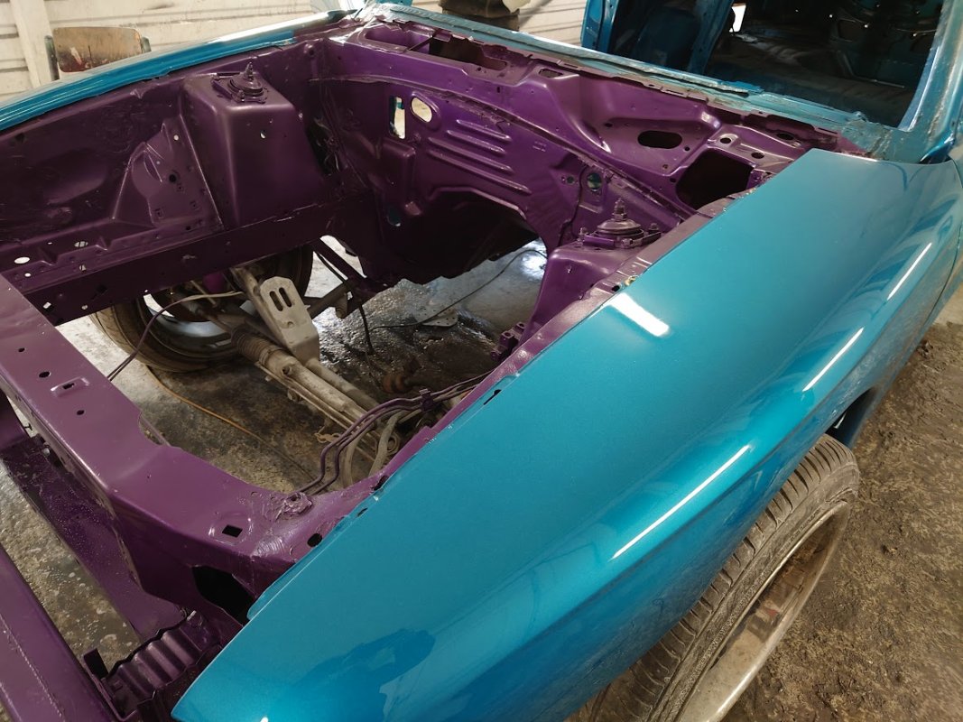

No to po 2 latach przerwy na forum (na fb gdzieś się szybciej relacje zdaje
Projekt przeszedł gruntowną blacharkę i malowanie Silnik po czyszczeniu, wysterowany z Ecumasterem (czeka jeszcze na prawilne strojenie). Wciąż 5.0. Niestety fundusze na silnik pochłonęły mocno aspekty wizualne
Most wciąż fabryczne 8.8" 1:2.7 z półosiami 28 spline (następna rzecz w kolejce do zmiany)
Środek jest jeszcze troche do zrobienia (głównie elektryka). Wleciał harness bar, hydrołapa i inne pierodoły
Ogólnie jak samochód jest "pod ręką" robota idzie o wiele szybciej
W międzyczasie zacząłem pracę nad innymi projektami
może nie moje ale równie ekscytujące (a dla niektórych na forum mogą zakrawać o herezję
