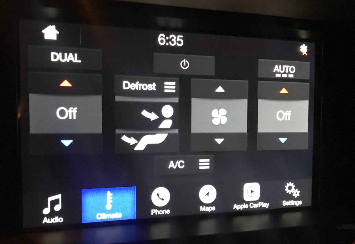

Kupiłem ten pierwszy ekran za 1500 brutto, kostkę USB i antenę GPS. Udało mi się wszystko zamontować. Działa CarPlay po kablu USB w podlokietniku. Wiec ogólnie super. SYNC 3 porównaniu do SYNC 2 to przepaść.
Mam tylko jeden problem - na ekranie Climate/Klimatyzacja nie wyświetlają się informacje o temperaturze i o jej zmianach - nie da się tez sterować klimatyzacja z poziomu ekranu. Oprócz tego po starcie nie ma logo Mustamga tylko Ford. Zalaczam zdjęcia. Czy ktoś miał takie problem ?

Działa wszystko, klima i jest logo po zakodowaniu przez https://sync3programming.com/Sync-3-API ... p112322808
