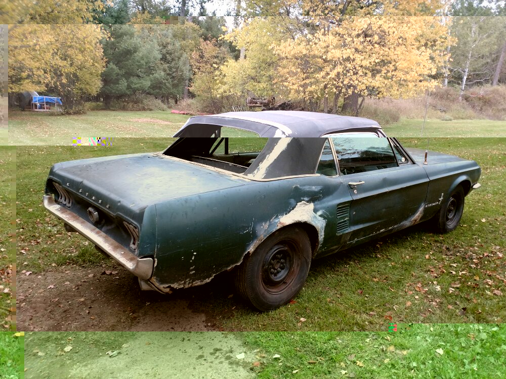

Tutaj kilka zdjęć które dostałem:
Tył i drugi bok trochę gorszy:

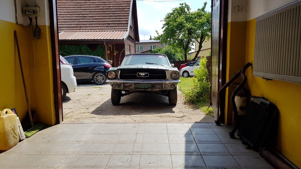

W zeszłym tygodniu finalnie auto trafiło do mnie :)
Nie wygląda źle, nie widać jakiś uderzeń czy poważnych napraw, zderzaki całe :orany: , nr na wew błotnikach zgadzają się. Auto stało podobno 15lat, ale wygląda na kompletne:
:super:
Komora silnika też jest kompletna. Póki co sprawdziłem dach - składa się, światła i kierunki działają, czyli potwierdza się co mówił sprzedajacy.

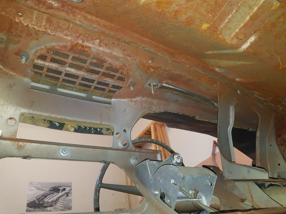

Jest i ulubiony cowl panel:
oraz reszta panelu:
IMHO biedy nie ma, poza okolicą wlotu nie ma dziur a korozja jest powierzchowna.

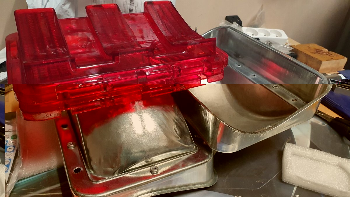

- tylne światła, były w opłakanym stanie :/ , na szczęście udało się je odratować. Ramki oczywiście do wymiany, ale zardzewiałe klosze dałem do ocynku i wyszło niemal idealnie, szkła po umyciu wyszły jak nowe :szok:
Bałem się o uszczelki (te grube) bo miały masę rdzy, ale po wyczyszczeniu nie jest źle, braki uzupełniłem uszczelniaczem dekarskim, te cienkiem są niby ok ale je chyba dam nowe. Do tego chce zamówić wkład na 3 żarówki, aby ładnie świeciły 3 sekcje. Plan jest też taki aby wstawić zamiast zwykłych żarówek, żarówki LED - będą świeciły jak zwykłe (a nie jak te sety z sekwencyjnymi LEDami) a nie będzie problemu z poborem dużego prądu.
