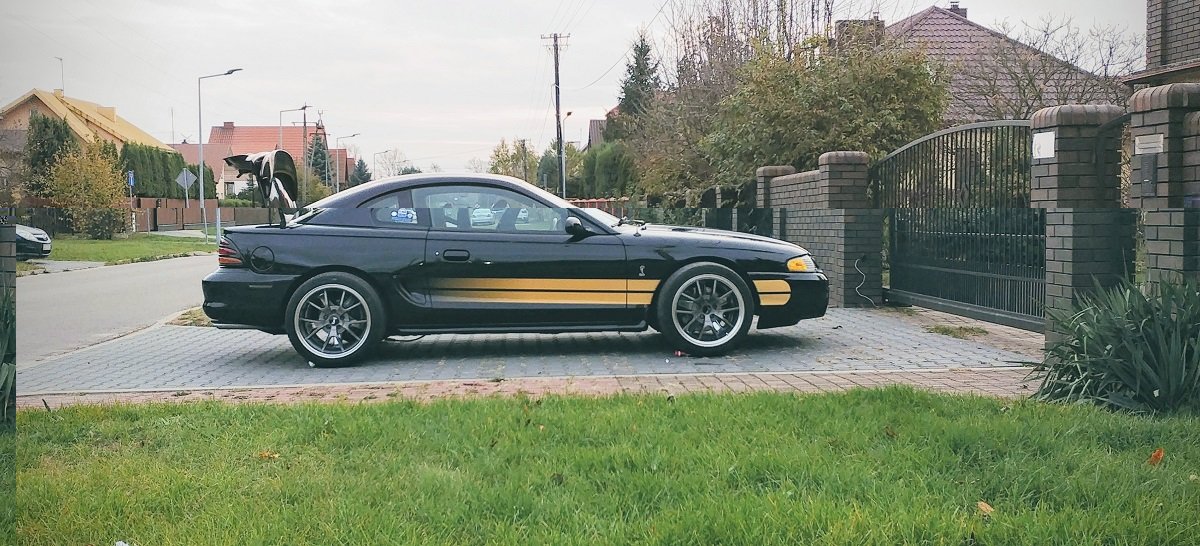

Udało się pomalować i zamontować exportowe lusterka. A także zrealizować od lat planowane oklejenie (projekt właściwie miałem już w 2014roku, ale albo brakowło czasu, albo było coś odświeżania (malowania) ale po kolei.
Czarny to nalepszy kolor ale po 14 latach z czarnym SN95 stwierdziłem, że można coś zmienić. Moje poprzednie auto to było v6, oczywiście modyfikowałem je stopniowo. Najmocniejszym Mustangiem 3.8 94-98 była wersja Saleen V6 Sport (tu ja kiedyś opisałem http://www.mustangklub.pl/2013/11/saleen-v6-sport/) - bardzo mi się podobała.
Pasy le mans można spotkać na Sn-ach w Polsce, jakiś bardzo odjechany projekt też m nie leżał- więc po photoshopowych przymiarkach zdecydowałem się na pasy po bokach.
ostatecznie jednak przy wyborze koloru gdy chodziłem z próbnikiem uznałem, ze kolor nie będzie srebrny, a zbliżony do saddle czyli koloru wnętrza.
Po przebojach z oklejaczami - udało się nakleić pasy przed zlotem.

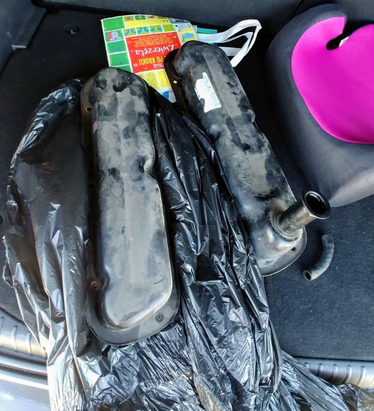

3. Przy okazji, że wszystko zdjęte do malowania proszkowego oddałem pokrywy zaworów, bo 25lat pracy było po nich widać.
4. Następnym, krokiem będzie założenie CAI BBK, który powinien dodać błysku komorze silnika.
Teraz dam zdjęcia części, a jak wszystko założę to wrzucę fotę całej komory.

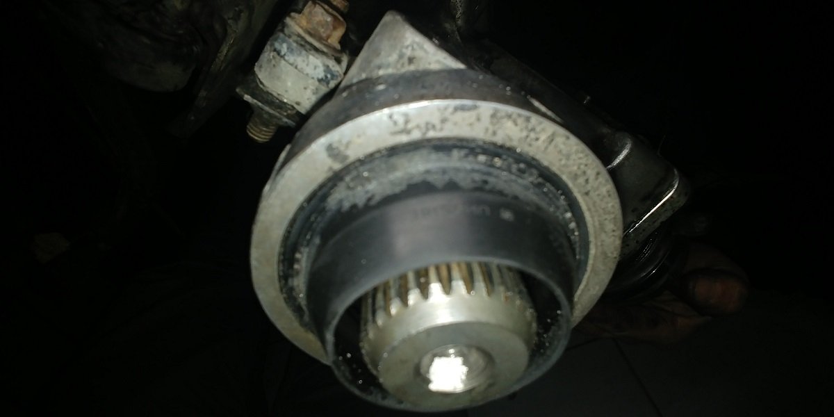

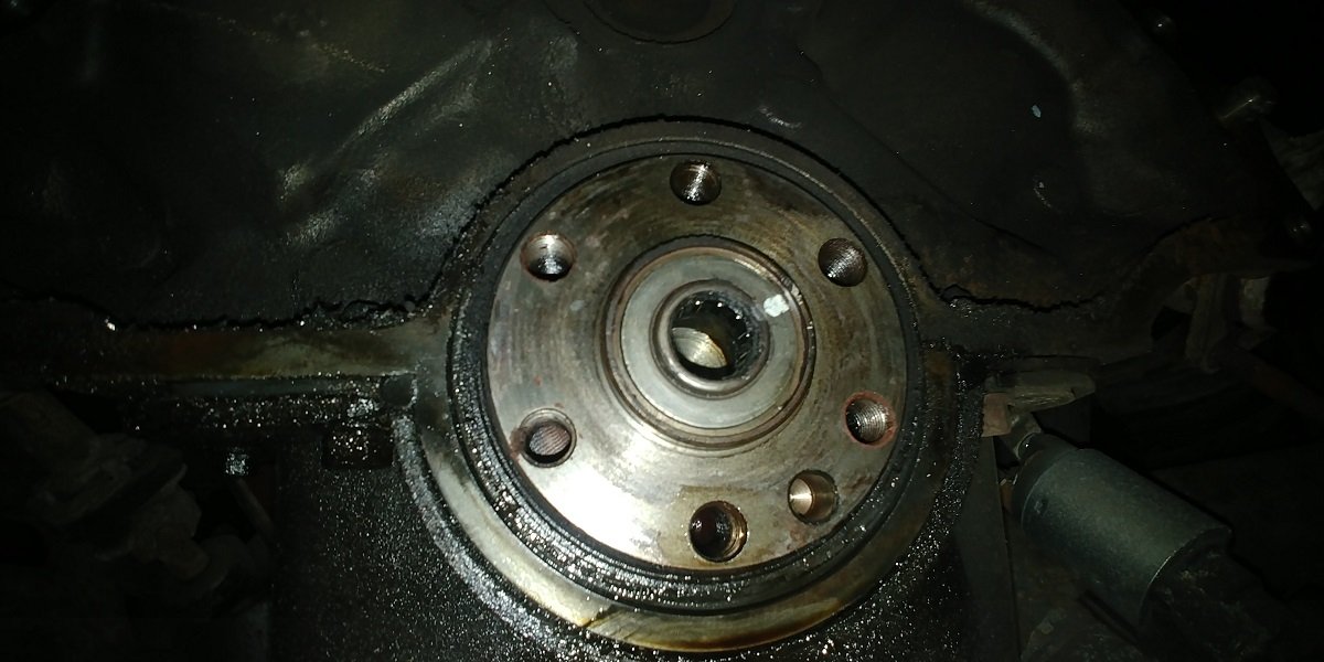

Przy okazji prac głównych doszło trochę mechaniki do naprawy
1. Pęknięta płytka od cewki
2. Wymiana szumiącego łożyska oporowego
3. Uczelniacz wału na wyjściu z silnika + uszczelniacz na wyjściu ze skrzyni
4. Nowe koło zamachowe ze względu na wyszczerbione zęby

Tak sobie patrzę na te pasy ...i bardziej mi leżą srebrne . Pewnie dla tego że są bardziej neutralne i uzupełniają/ dopełniają bazowy czarny. Żółte pasy to dość mocny akcent powodujący że auto jest dwukolorowe. Przy srebrnych tego efektu nie ma ( podobne odczucia dot. Koloru felg. Srebrne - zawsze neutralne .
