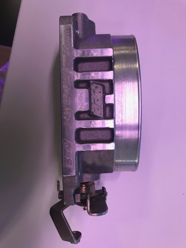

Po kilku próbach montażu przepustnicy BBK 2x65 postanowiłem tom nową przepustnicę wysłać do regeneracji.
Mimo że była nowa można przez nią przy zamkniętych klapkach oglądać świat :dobani:
Teraz po regeneracji klapki się nie przycinają i nawet jeden promyk światła nie jest widoczny.
Dzisiaj ją montujemy więc wszystko się okaże wieczorem.

Żebyś nie miał teraz problemu na jałowych.w niektórych silnikach zostawia się przepustnice lekko uchyloną

Dawaj znać, jak efekty. U mnie BBK jest już od lat i poza lekkim przycianiem problemów nie było. Po przeczyszczeniu, z przycinaniem też spokój, na jakiś czas.

Operacja zakończona sukcesem. :hurra:
Większa przepustnica prawdopodobnie nie zwiększyła mocy ale jest lepsza reakcja na gaz.
Jeszcze tylko jeden mały problem z prze-pływką i dobraniem do niej czujnika ilości powietrza, ale to można zrobić przy strojeniu.
Nareszcie można brać się z kopyta za strojenie. :ok:
Tylko kto to dobrze zrobi????????????????? :kwasny:
