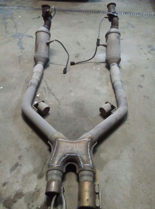

Jako że czekam za Wielkiej Wody na tłumiki ROUSH i filtr stożkowy ROUSH, pomyślałem sobie co by tu zrobić w środku układu wydechowego.
więc zrobiłem tak:
- zdemontowałem układ i wyciołem, łącząc rury seryjnie poprowadzone obok siebie( jakieś 8 cm.), zamykając to seryjnym łączeniem foto.
Efekt - auto, na wyższych obrotach chodzi zdecydowanie głośniej. Zrobiłem takiego x-pipe, chociaż myślalem aby wstawić w to miejsce gotowego z allegro.

mamy pytanie ? czy podwójny układ x-pipe coś daje ?
gdybym wstawił zaraz za obecnym rozwiązaniem kolejne połączenie wydechów ?

W v6 X- pipe nic nie daje ze względu na kolejność zapłonu, w V8 robi różnicę.
Użycie łącznika (h-pipe lub x pipe ) w V6 poprawia głównie dźwięk, ja V6 wolę z h-pipe.
wg mnie szkoda paliwa na taką robotę, jedynie ryzyko większego drone będzie.
ale łącznik za bardzo dobrą cenę, jakby ktoś chciał się pobawić.

tak w wielkim skrócie...
h-pipe, lepszy moment obrotowy na dole, lepszy dźwięk
x-pipe, troszkę większa moc na wysokich obrotach kosztem dolu, dzwięk gorszy ... taki bardziej japoński.
