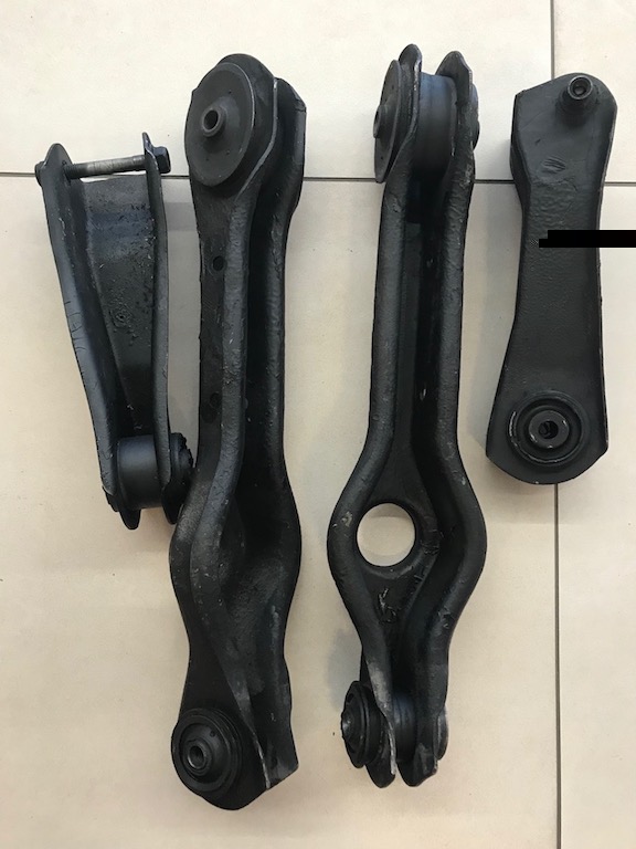

Wczoraj założyłem oryginalne wahacze, z nowymi tulejami do mocowania mostu, a także zregenerowanymi tulejami wszystkich tylnych wahaczy (gumowymi)
Na zimę to idealne rozwiązanie, bo zyskałem trochę komfortu i przestałem słyszeć most.
Zniknęły całkowicie drgania od wału przy prędkościach powyżej 160 km/h :D
