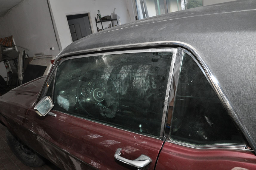

Qunina powoli zaczyna nabierać kształtów, choć wychodzą kolejne niedoskonałości, problemy:
1. Po założeniu uszczelek, głównie tylnej klapy, drzwi i okien bocznych spasowanie elementów straciło w oczach, tj.
-w połowie długości klapy (obecne repro SD - zapewne niższa sztywność od oryginału czy starszych repro) uległa ona wybrzuszeniu ku górze,
-okna boczne nie dochodzą do samej góry, Panowie z warsztatu sprawdzili że jest to wina dolnych uszczelek/zgarniaczy zamontowanych drzwiach, na dodatek zewnętrzna po osadzeniu w drzwiach jest 1-3 mm (już nie pamiętam dokładnie) poniżej krawędzi drzwi. Jakby tego było mam dziwne odczucie bo zgarniacz zewnętrzny nie dochodzi do okienka wentylacyjnego, powstała tam kilku cm przerwa...
-o powstałych brakach w pasowaniu drzwi, szczególnie dolnej części nie wspominam bo mają zostać "dociągnięte"...
Czy też tak macie? Czy może Szanowni Koledzy podejrzewacie jakiś błąd przy montażu, szczególnie w przypadku tej ok. 1cm szpary powstałej po podniesieniu bocznej szyby?

cóż... dzięki za odpowiedzi... może uda się kiedyś na jakimś zlocie porozmawiać/podpatrzeć poprawnie osadzone i poprawnie pracujące boczne okienka...
tu się przyznam że dopiero teraz zauważyłem że o ile mam cudownie odnowione wszystkie trójkątne okienka o tyle dolna rama dużego bocznego okienka pozostała w stanie jakim była, może się za to kiedyś wezmę o ile się da...
na jednym ze zdjęć próba założenia starego pokrowca na nowe gąbki :D
odnośnie klapy - porównałem starą uszczelkę która strzelam, że ma ok. 7 lat z nową która jest dużo twardsza, co zapewne jest jednym z powodów wybrzuszenie klapy...

Moja klapa z 66 była praktycznie "nie do ugięcia" w linni poszyć ,aby wyrównać ją w środkowej części musiałem "dociągać" poszycia do klapy. Może nie mam racji ,ale sprawdz bez uszczelki czy klapa pasuje, bo nie sądzę aby uszczelka dała ją radę ugiąć w środkowej części.

bez uszczelki było ok, zrywanie uszczelek grozi uszkodzeniem lakieru, a tego chyba nikt nie chce i naprawdę w przeciągu tych ok. 7 lat chyba zmienili skład gumy (tego się domyślam gdyż zakładam że wszystkie uszczelki wyjeżdżają z jednej fabryki), bo nowe są wyjątkowo twarde. Co do klapy to może masz oryginał, a ja niestety reprodukcję, gdyż uważałem że stara od spodu (a tym samym od środka) jest zbyt wyżarta by mogła okrywać pupinę mojej Quniny (choć owa klapa żywota nie zakończyła...) Pozostaje mi liczyć że czas i jakiś silikon ją zmiękczy...

Co do uszczelek, ja miałem bardzo sztywne na szyby przód i tył, przez to miałem problemy z mocowaniem listewek ozdobnych, po jakimś czasie zamówiłem (ze sklepu Mustang shop lub jakoś tak) i były dużo bardziej miękkie, więc może te z zestawów są sztywne ?
