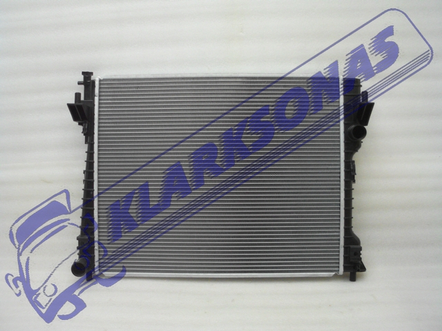

Zwróciłem uwagę na jedną rzecz. A mianowicie na górne mocowania chłodnicy.
Widzę, że są dwa rodzaje: który na pewno nie przypasuje do 2012, jest chyba do 2005-2009
oraz który wygląda identycznie jak oryginał czyli do `12 w sam raz
Mam rację ?

ta na górnym rysunku jest do góry nogami , a ta na dolnym ma zrobione zdjęcie od strony silnika
obydwie są takie same .

Też kupowałem identyczną, zamiennik za 270zł bo pisało że jest od 2005r do 2009r, a identyczne chłodnice tylko z napisem w opisie 2010-2014 kosztują po około 400.
Zamiennik sprawuje się dobrze także mogę polecić.

Faktycznie na obu zdjęciach jest to samo tylko odwrócone
Dzięki Panowie za wskazówki. Faktycznie trzeba kupować 2005-2009, po co przepłacać skoro nie widać różnicy
