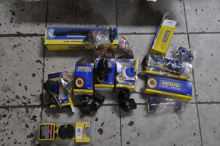

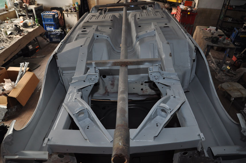

cóż, jednak do zrobienia jest sporo co widać na kolejnych zdjęciach, podwozie rozebrane, malowane, wiele elementów eksploatacyjnych do wymiany na nowe, które są stopniowo sprowadzane
suma sumarum nie wyrobimy na ślub mojej siostry, zobaczymy kto wygra inny wyścig, mustang czy ja ;)
wszystko wstępnie pomalowane, finalnie będzie w czarnym połysku - to chyba prawidłowy kolor?
mam sentyment do tego napisu Fomoco :)
parę nowych elementów zawieszenia o których zapomniałem w poprzednich paczkach ;)
wszystko ponownie zdarte, odsłonięte naprawy przez poprzedniego "fachowca", linie wyprowadzone do linijki, a dolny tylny fragment tylnego błotnika zyskał prawidłowy kształt
tak to zostawił poprzedni blacharz...
z drugiej strony również wszystko odsłonięte i do poprawy
