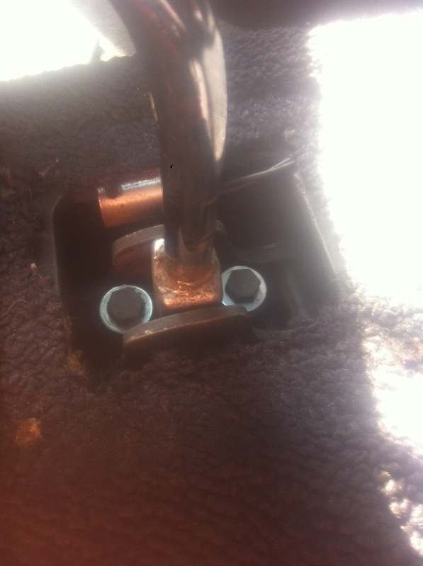

Skrzynia 3 biegowa ( manual ) 1965rok. Drążek zmiany biegów lata na lewo i prawo bezwładnie. Biegi wchodzą natomiast pięknie. Jak widać na zdjęciu podstawa drążka ma kształt sześcianu. Zauważyłem , że w jego bokach od strony blach ograniczających wyfrezowane są walcowate zagłębienia. Na zdrowy rozum powinny być tam z prawej i lewej strony sprężyny powodujące trzymanie się drążka po środku. Czy mam racje i ewentualnie jakie to sprężyny ???

Całą dźwignię ustala sprężyna stożkowa (SPRING 7227) na głównym sworzniu mechanizmu.
Dodatkowo są dwie sprężynki (7208) ze ślizgami (7B125) w samym drążku.

Temat zamknięty. Bardzo dziękuję za wyczerpującą informację.
