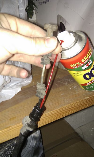

A, pomyślałem sobie, że podzielę się tym - nie jestem mechanikiem, ale może komuś się przyda, zanim wywali kasę na nowe linki.
Problem: stojąca linka prawego ręcznego
Po zdemontowaniu linki udało się ją odrobinę ruszyć, więc założyłem, że jest nadzieja. Linka jest w powłoce z tworzywa - to fajnie, bo raczej nie przyrdzewiała w środku. Ma poszarpaną uszczelkę przeciwpyłową, ale tym zajmę się później.
Linkę powiesiłem w piwnicy i cierpliwie "smarkałem" do niej smar polimerowy, czekając aż zacznie kapać z drugiego końca. Smarkać trzeba powoli, bo inaczej wylewa się górą. Po pojawieniu się pierwszych kropel na dole przestałem. Dzisiaj wieczorem powtórzę zabieg.
Dam znać później o efektach...
Smarkanie od góry
Zwis w dół
Kap kap na dole

Linka pięknie się po-suwa ;) tylko teraz pytanie - czy znacie jakiś sprytny sposób na dorobienie tej gumki-harmonijki pyłoszczelnej - inny niż przecięcie i wywalenie linki i wsadzenie nowej stalowej?
Czy olać to i założyć bez gumki i za jakiś czas przeczyścić a jak stanie to wtedy dać do wymiany linki?
Trochę szkoda mi tej teflonowej powłoki, bo to jednak zabezpiecza przed rdzewieniem...
