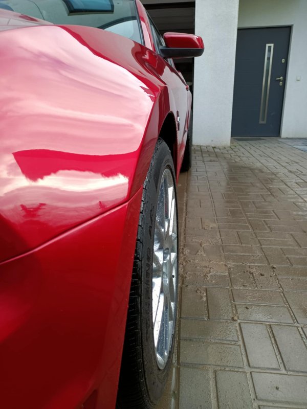

Widziałem kilka pytań jak gen V wygląda na dystansach 25mm... To jest konfiguracja Mustang V 3.7v6, wersja Base(standard zawieszenie) + felgi Pony 18" opony przód 235/45/18, tył 235/50/18. Wg mnie idealnie pasuje nic obcieara na full obciążeniu ![Kwadratowy :]](./images/smilies/splash.gif)
