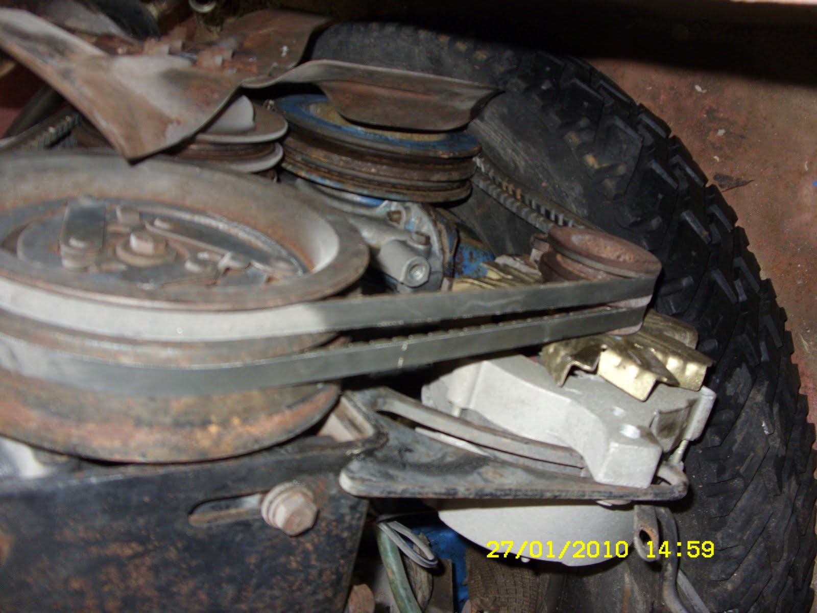

a tak jeszcze troche nie w temacie zastanawia mnie bardzo jak mam puścić paski klinowe tzn już puściłem tak jak były wcześniej tzn w " o "
alternator -klima - pompa wody -wał wszystkie kółka maja miejsce na dwa paski lecz na klimie i chyba na pompie wody jeden jest na cieńszy 2 na szerszy pasek
przypominam ze chodzi tu i silnik I6
fotka pasków ;
http://4.bp.blogspot.com/-hbtPGKL5xAg/T ... C11264.JPG" onclick="window.open(this.href);return false;
luźne miejsce na mocowaniu klimy dało mi do myślenia że może jednak połączenie było inne i jeden pasek naciągało się alternatorem a drugi klima
wtedy mamy opcje taka że nawet gdy nam strzeli jeden pasek to pompa wody pójdzie na drugim , ale dalej nie mam pojecia jak miały by iść gdyż tylko na 2 kolach są dwie miejsca o innych średnicach
a że nigdzie nie mogę znaleźć I6 z kilma ( hehe chyba rzadkość )t akże nie mam pojęcia jak to było oryginalnie
pomożecie i tym razem ?
