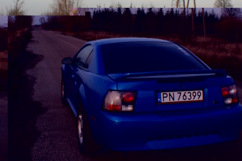

[Rock] Atlantic Blue NewEdge 3.8 V6 Manual
Post autor: Rockmancar » 2017-03-02, 22:29

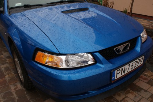

Chyba już czas na oficjalne ujawnienie Wam - forumowiczom zeszłorocznego nabytku! W końcu otwieram swoją galerię!
Jeszcze na zimowych kołach, czekam tylko kiedy będzie można zmienić!
Konika nabyłem dokładnie 26.11.2016r. od użytkownika tego forum ukrywającego się pod pseudonimem Turo. Z tego też powodu, jeśli ktokolwiek będzie zainteresowany jak konik żył u poprzedniego właściciela odsyłam do wątku (viewtopic.php?t=6969" onclick="window.open(this.href);return false;), a jeśli nie, to na początku pokrótce wymienię wykonane wcześniej

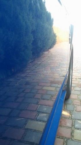

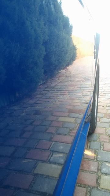

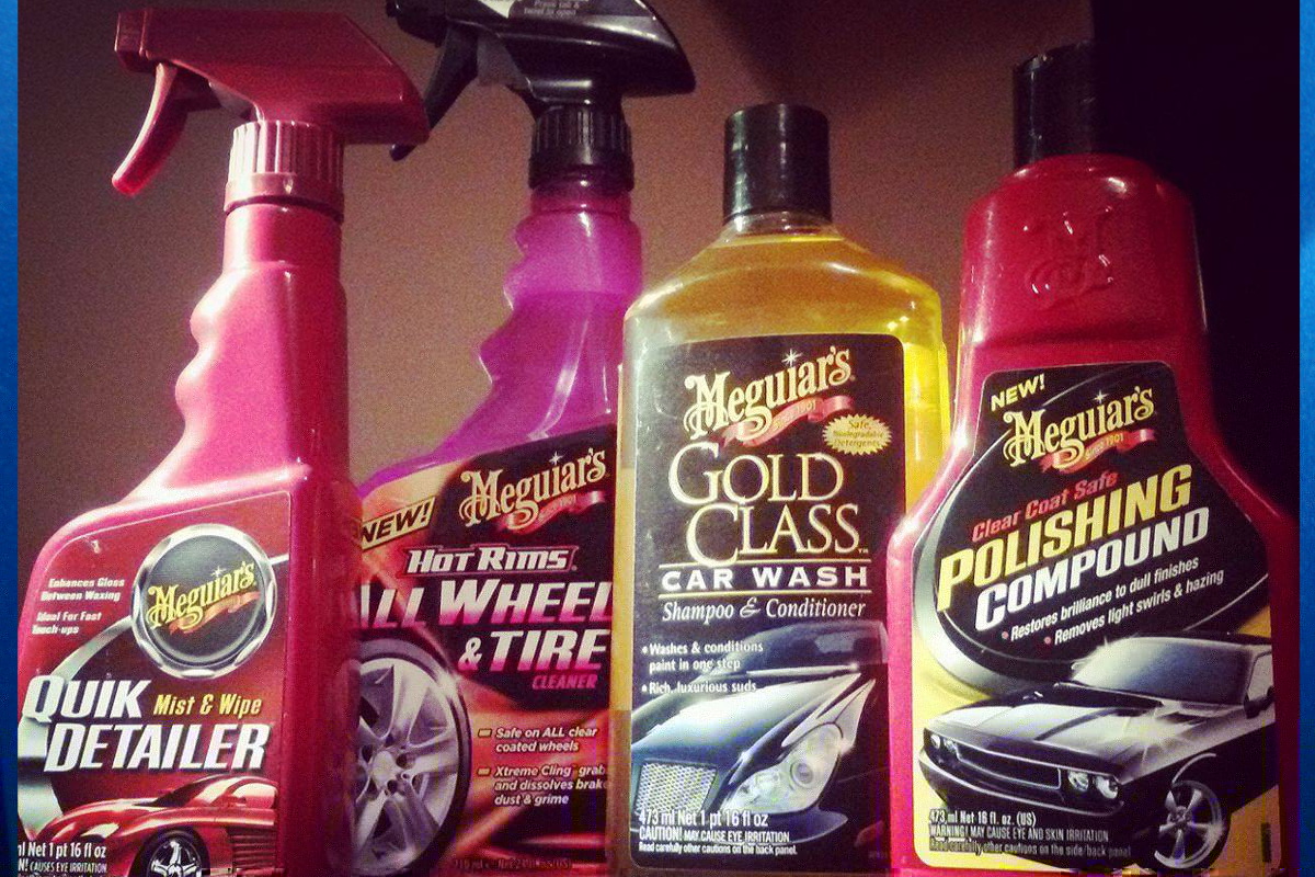

3. Nadchodzi wiosna, więc zrobiłem wiosenne porządki...
...czyli własnoręczna polerka ;)

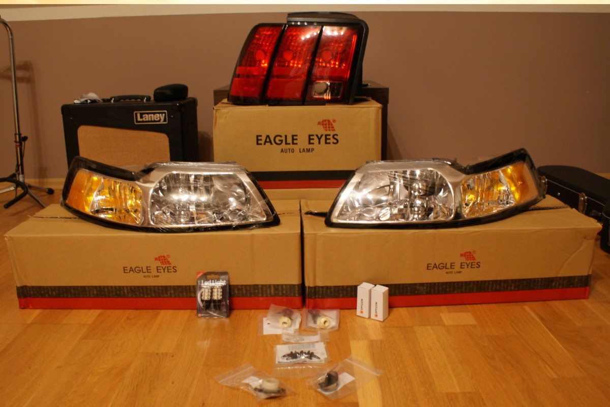

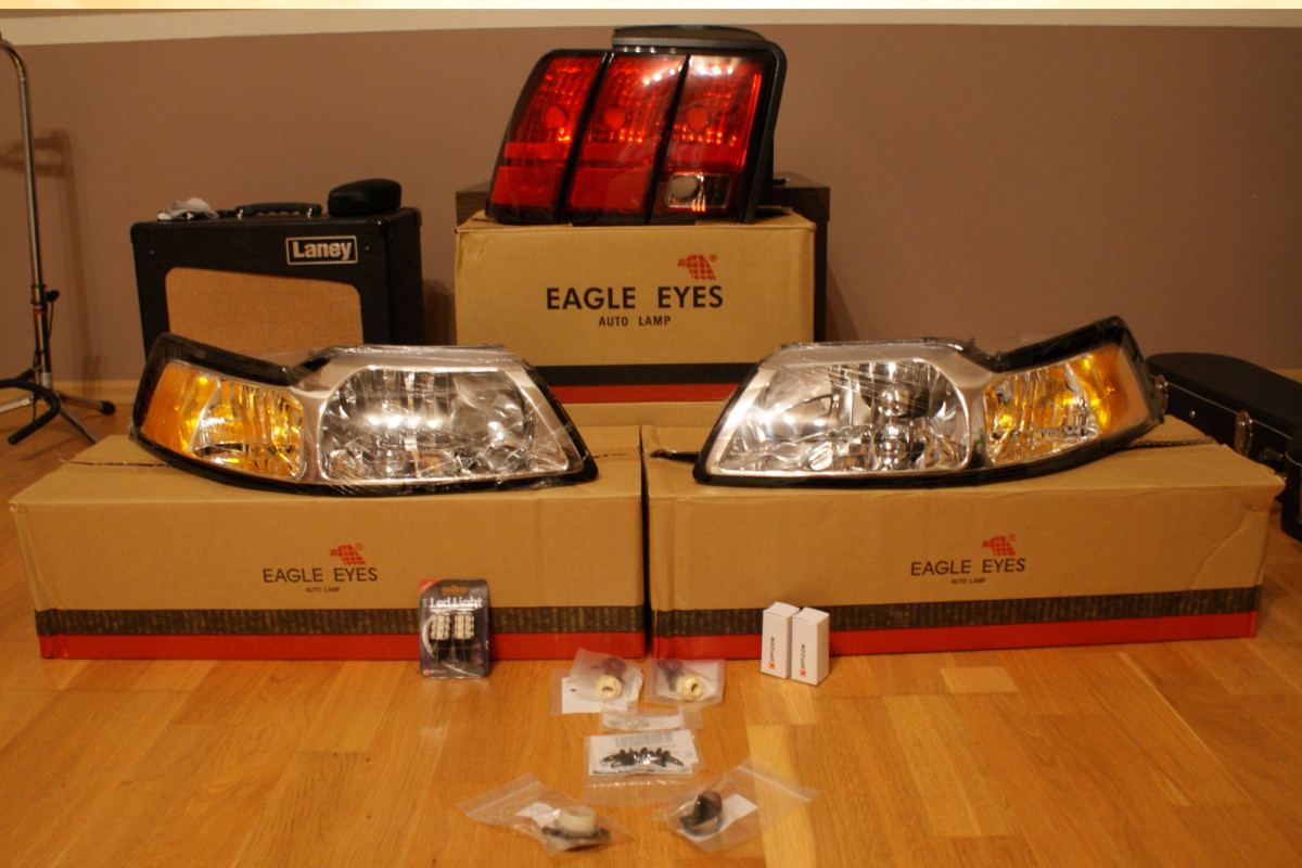

4. Zamówiłem całe zewnętrzne oświetlenie auta, tj.: lampy przód, tył oraz oświetlenie tablicy (to te wszystkie pierdółki na dole).
Tutaj się na chwilę zatrzymam. Chciałbym podziękować @tomasz78 za pomoc w zamówieniu wszystkiego zza wielkiej wody, za co jestem bardzo wdzięczny.
Powody wymiany wszystkiego po kolei są następujące:
Lampy tył: przede wszystkim one, gdyż obecnie mam z tyłu lampy "lexus-look", "lampy seksu" czy jak kto woli, więc pierwszy mój impuls przy zakupie konika to właśnie wymienić lampy, bo najzwyczajniej w świecie mi się nie podobają. Później jednak doszła do tego nadmierna nieszczelność tych lamp, (ktoś przy nich grzebał, żeby kierunkowskazu nie zasłaniał czerwony klosz) powodująca ciągłe strzelanie jednego z bezpieczników. Wybór nowych lamp? OEM'owe - jedyne słuszne. A tak wyglądają te lexusy - w przyszłym tygodniu wystawiam na sprzedaż za grosze gdyby ktoś chciał:
Nieszczelne i brzydkie lampy znikają już w ten weekend!

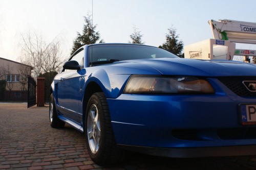

Lampy przód: przy nich również grzebał pierwszy właściciel, którego to zesłali do Europy wraz z jego Mustangiem. Są lekko nieszczelne, ponieważ od boku wwiercone są pozycyjne - oddzielone od kierunków. Ja natomiast chcę powrócić do oryginału - kierunkowskaz wraz z światłami pozycyjnymi. Plus skoro wymieniam tylne, to przednie nie mogą odstawać, a przyznam - są już trochę zmęczone. Wybrałem takie,(odsyłam dwa zdjęcia wyżej) bo najbardziej mi się podobają i oprócz tego - takie były montowane w tym roczniku! Tak wyglądają teraz, na zdjęciu tego zmęczenia nie widać, ale wszystko przecież uargumentowałam wyżej:
W końcu to galeria, więc zdjęcia wstawiać trzeba!
Oświetlenie tablicy: tu powód oczywisty - pożółkłe i popękane osłonki oraz nadpalone gniazda.

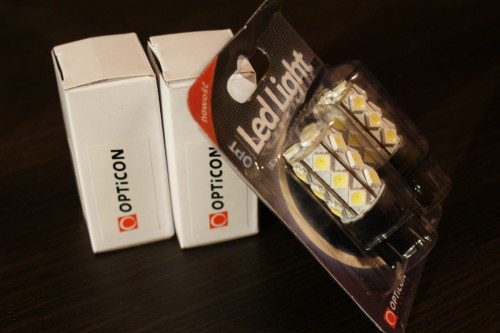

Jednakże - aby wszystkie te lampy nie zwracały uwagi funkcjonariuszy policji zmuszony byłem zainwestować w LED'owe żarówki kierunkowskazów na tył, (mocny żółty kolor, według YouTube oraz producenta powinny przebić czerwony klosz - myślę, że dadzą radę) oraz dwukolorowe żarówki LED na przód, które właśnie mają pełnić funkcję amerykańskich "kierunkowskazów pozycyjnych". Nie będzie to działać jednak jak w oryginale, (postojowe - jasnopomarańczowe, kierunki - mocno pomarańczowe) ale będzie to wyglądało tak, że gdy będą włączone pozycyjne będą świecić na biało - a po włączeniu kierunków - mrugać na pomarańczowo:
Spokojnie, wiem że do LED'ów trzeba zamontować oporniki ;)
Całe wyżej wymienione i ukazane oświetlenie będzie montowane przez ten weekend, więc w najbliższym czasie oczekujcie jakichś ładniejszych zdjęć z wymienionymi już lampami!

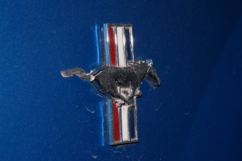

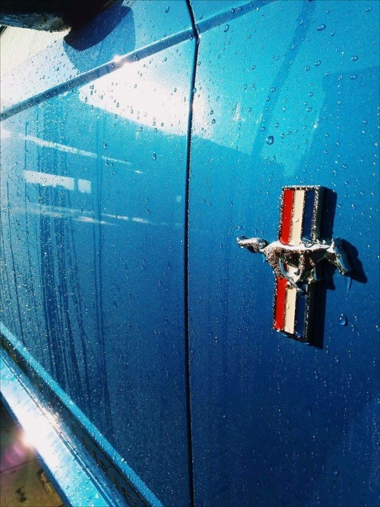

5. Ostatni punkt na otwarcie galerii. Z jednej strony mojego Mustanga emblemat na nadkolu zgubił ogonek. Postanowiłem więc to naprawić, a że oryginalne emblematy kosztują w granicach 400 PLN to pokusiło mnie, żeby zamówić z alledrogo. Zamówiłem. Ogólnie jakość wykonania jest dobra, chociaż ma pewne niedociągnięcia no i są z...plastiku. Na aucie prezentują się jednak bardzo ładnie, rozmiarami pasują, lecz nie są warte swojej ceny. Planuję renowację lakieru więc jeśli do tego momentu nie trafią mi się lepsze emblematy, to nakleję te. W końcu najważniejsze, że bardzo ładnie się prezentują a klej jest bardzo mocny.

Emblematy wszystkie są niestety plastikowe.

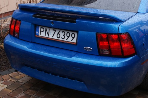

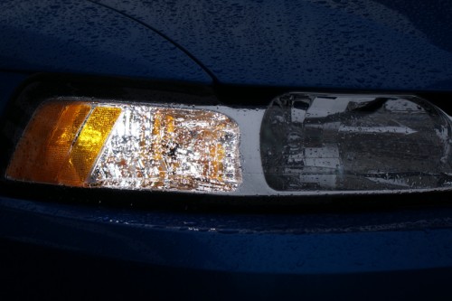

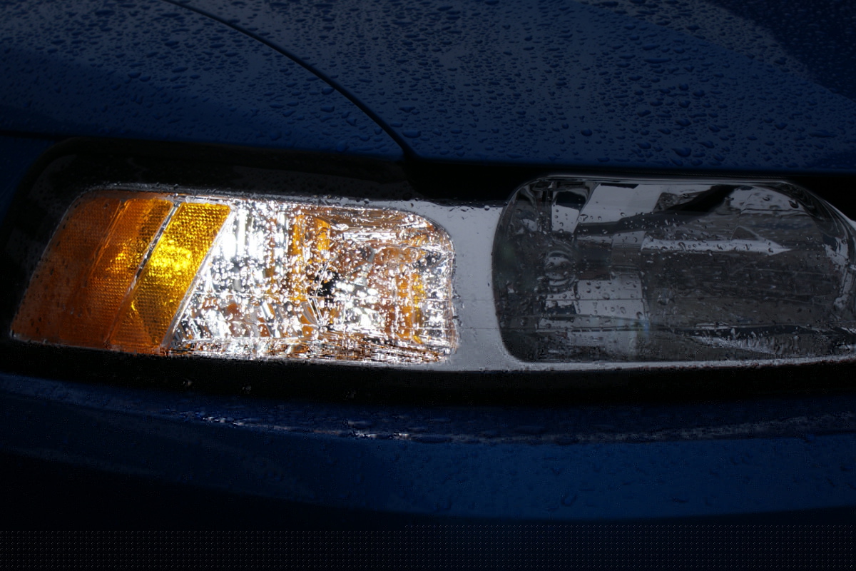

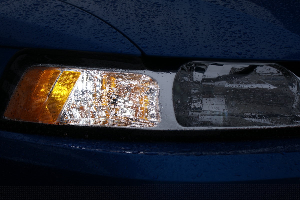

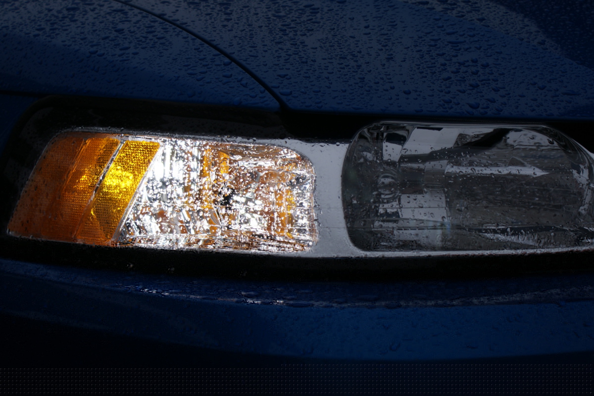

Przygotowania do sezonu trwają! Doczekałem się w końcu montażu nowego zestawu lamp! Jestem zadowolony bardziej, niż myślałem że będę! Trochę w nocy popadało, a Mustang stoi na razie pod chmurką, ale zdjęcia z postępów muszą być!
LED'owe żarówki nie tylko na kierunkowskaz z tyłu były idealnym pomysłem! Świetnie komponują się z nowymi kloszami! Na zdjęciu nie udało mi się tego uchwycić, ale zauroczyłem się w tych pozycyjnych! Dodatkowo poprawiła się widoczność w nocy, znów: poprawiła się bardziej, niż bym się tego spodziewał.
Ciężko to było mi uchwycić, ale te pozycyjne robią naprawdę świetny efekt w akompaniamencie nowych lamp!

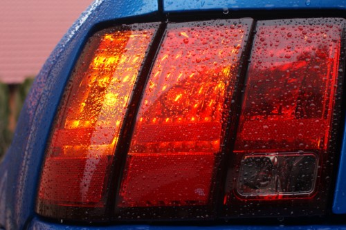

Tylna pomarańczowa żarówka LED nie ma problemu z przebiciem czerwonego klosza. Polecam takie rozwiązanie każdemu.
Ponownie nie uchwyciłem tego tak, jak wygląda naprawdę. Chyba nie umiem robić zdjęć.

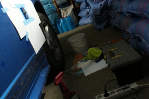

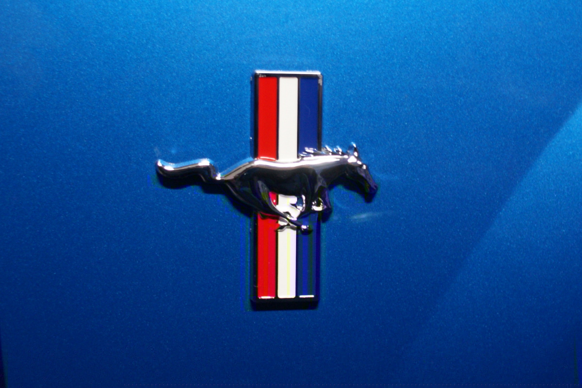

Więc zaczynając: nie mogłem już patrzeć na to, że biedny konik na prawym błotniku galopuje sobie smutno bez ogonka, bo to przykre, prawda? Dlatego dzisiaj wziąłem się porządnie za wymianę emblematów na błotnikach mojego Mustanga. Tak jak mówiłem, będę Was męczyć, a może komuś to, co za chwilę przeczytacie i zobaczycie kiedyś się przyda. Do sprawy podszedłem najbardziej profesjonalnie jak tylko mogłem, mimo iż to tylko emblemat.
1. Zacząłem oczywiście od przygotowania miejsca pracy. Do wszystkiego użyłem następujących przedmiotów: kilku ręczniczków z mikrofibrą, żyłki wędkarskiej, kobiecej suszarki do włosów, zimnej wody, taśmy malarskiej, kilka kartek papieru, Quick Detailera do usunięcia resztek kleju, trochę wody no i oczywiście nowych, ładnie wyglądających emblematów z alledrogo. Gdyby kogoś ciekawiło, to moje miejsce pracy wyglądało tak:
Profesjonalnie, nie? :D
A to był mój punkt wyjścia.

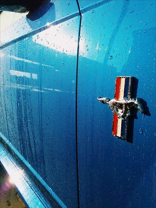

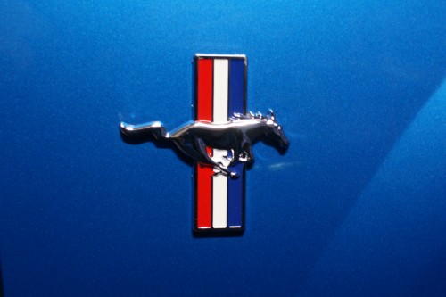

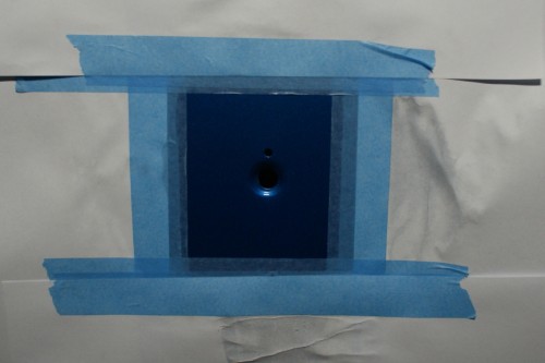

2. Zacząłem od wyczyszczenia karoserii dookoła emblematu wilgotną ściereczką, potem ten obszar wysuszyłem i zacząłem przyklejać taśmę malarską, która to później służyła mi do precyzyjnego pozycjonowania, gdzie przykleić nowy emblemat tak, aby był dokładnie jak ten oryginalny. Po przyklejeniu wzoru dokleiłem jeszcze dookoła kartki, żeby przy późniejszym czyszczeniu nie zedrzeć tych taśm do pozycjonowania i żeby się skupić na konkretnym elemencie - pomogło, zwłaszcza pozycjonowanie. Następnie zacząłem suszarką podgrzewać emblemat, dzięki czemu klej schodził bezproblemowo. Nie szarpałem emblematu, tylko "wycinałem" klej wędkarską żyłką wkładając ją za emblemat. Dzięki tym zabiegom chromowany konik bez ogonka czym prędzej pogalopował z karoserii, a sam klej będąc na bieżąco grzany schodził bez najmniejszych problemów. Pozostałości i brudy kleju usunąłem z pomocą Quick Detailera od firmy Meguiar's, który świetnie sobie z tym zadaniem poradził. (Nikt mi za to nie zapłacił...niestety) Po kilku minutach po koniku nie było ani śladu:
3. Potem już tylko ładnie przykleić nowy emblemat na suchą powierzchnie. Zadowolenie właściciela i duma z profesjonalnie wykonanej pracy - gwarantowane!
Konik odzyskał ogonek i od razu widać uśmiech na pyszczku!
4. Powtórzyłem na drugiej stronie. Dodam tutaj jeszcze, że polecam wam wszystkim serdecznie produkty Meguiar's, jeżeli lubicie pogrzebać nie tylko pod maską, albo tak jak mi - zwykła myjka Wam nigdy nie wystarcza. Same produkty są dość drogie i - przynajmniej w moim mieście- trudno dostępne (W Koninie tylko jeden sklep ma w ofercie te produkty) ale zdecydowanie warte są swojej ceny. Pochwalę się w takim razie czym pielęgnuję swojego kuca, taki zestaw młodego detailera, którego planuję uzupełnić jeszcze o glinkę, niekoniecznie z tej firmy, bo mam wrażenie że niektóre produkty jak właśnie glinka są przepłacone:

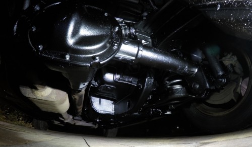

Kolejnymi zabiegami jakie czekają w najbliższym czasie Mustanga to:
-Wymiana świec i przewodów,
-Konserwacja podwozia.
Dlatego czym prędzej zabieram się do poszukiwań wątku na forum, który pomoże mi wybrać świece. Ewentualnie znów Was pomęczę pytaniami i nowymi postami.

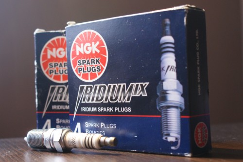

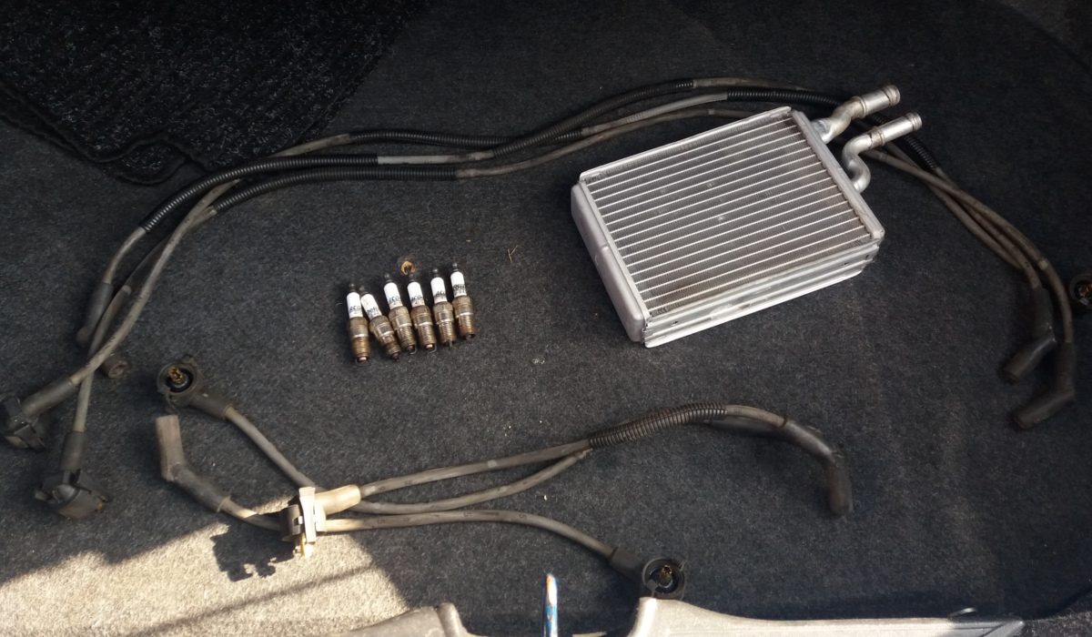

Przyszedł więc i czas na wymianę świec i przewodów. Powodem dlaczego je wymieniam nie jest żadem kaprys, lecz szarpanie auta przy ruszaniu (przerwy w zapłonie, brak iskry co pewien czas). Nie zawsze, ale jednak. Głównym winowajcą są raczej przewody, bo świece nie były jakoś mocno zmęczone, ale wolałem wymienić tak dla pewności i spokoju, tym bardziej, że @jaco miał fajne świeczki na sprzedaż, a że przeczytałem w opiniach...
"...definitely not making your car faster, but engine is working a lot smoother."
...to mnie to kupiło, będę czekał na efekty, które jednak ciężko będzie ocenić przez wcześniejsze szarpanie. Poglądowe foto:
Dwie będą na zapas ;)
Chciałem to zrobić samemu, bo lubię pobrudzić sobie rączki i nabierać nowych doświadczeń (a tych mam jeszcze mało jeśli chodzi o mechanikę - uczę się), lecz przyszedł kolejny problem. W międzyczasie padła mi nagrzewnica. (Najprawdopodobniej.) Stwierdziłem, że nie podejmę się tego samemu. (Muszę zainwestować w narzędzia...) Coś bym jeszcze zrobił nie tak, a nie mam czasu na poprawki, bo musiałbym zdążyć na imprezę w Miliczu. Wysłałem więc konia znów do mechanika ( :wstyd: ) razem ze świecami i przewodami. Czekam teraz na wymianę nagrzewnicy. Jej uszkodzenie objawiło się nagle i intensywnie - najpierw nadmierne skraplanie z klimatyzacji. Tak mocne, że woda (w sumie potem to już tylko płyn chłodniczy) wlatywała na kolektor oraz do osłony katalizatora. Ze względu na oczywiste temperatury układu wydechowego powodowało to uciążliwą parę wlatującą do wnętrza i wydobywającą się spod maski - nieprzyjemne. Później już tylko suszyłem dywanik kierowcy bo tam zaczął wylatywać płyn chłodniczy. Teraz czekam na gotowego już Mustanga.
Świece i przewody mogę więc odhaczyć. Z bardziej obowiązkowych rzeczy została tylko konserwacja podwozia. Lakier odstawię na razie w cień... i tak robi niemałe wrażenie, a ja lubię się czepiać szczegółów. Bardziej rozmyślam teraz nad zawieszeniem. Chciałbym coilovers'y i razem z tym powrót do gumowych tulei. Pożyjemy, zobaczymy. Na razie trzeba konika przywrócić do normalnego funkcjonowania.

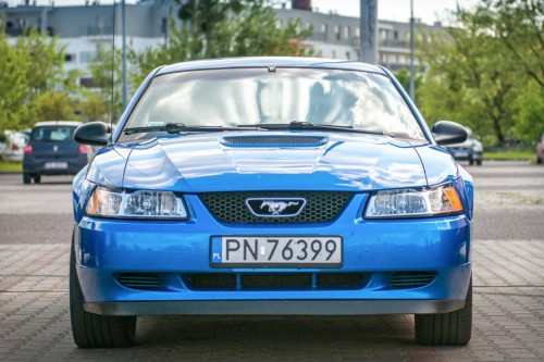

Na koniec wpisu - zdjęcie ze spota w Poznaniu. Autora niestety nie pamiętam. Jeśli jest na forum to niech się odezwie, bo fajne zdjęcie ustrzelił ;)

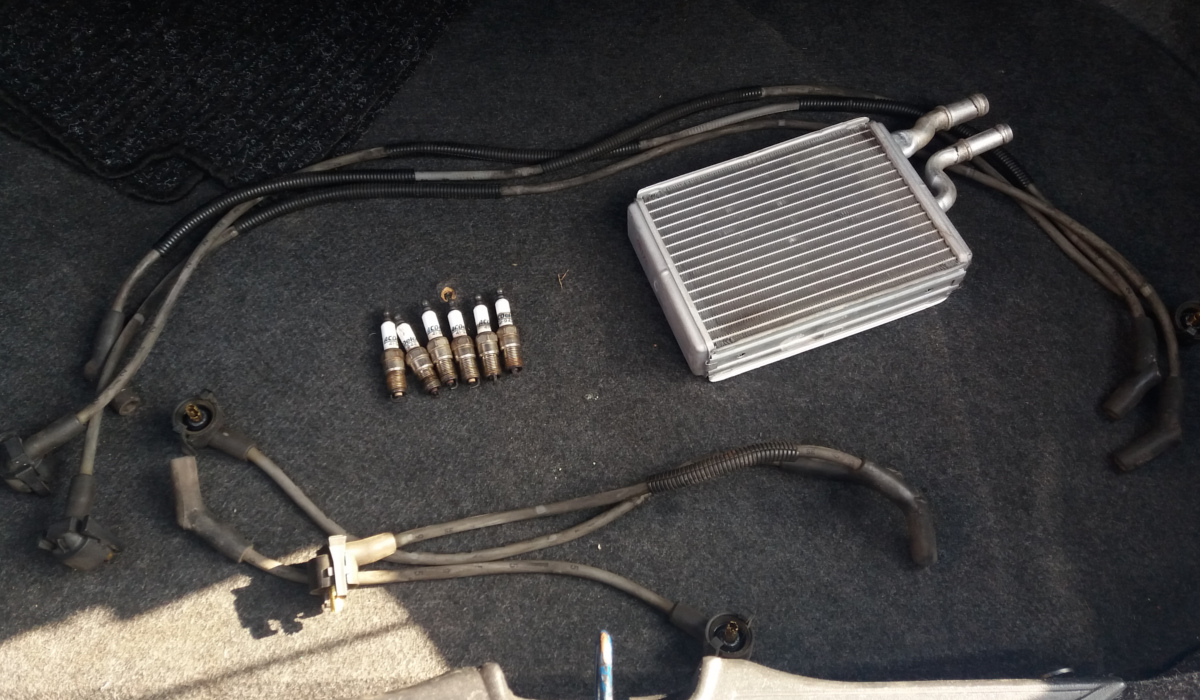

Konik trochę postał u mechanika, rostaliśmy się z nim na ponad miesiąc! Czekał sobie spokojnie na nagrzewnice z USA. Wcześniej doczekał się montażu nowych świec oraz przewodów wysokiego napięcia. Szarpanie na dolnych obrotach zostało zniwelowane, więc na całe szczęście powodem były właśnie owe przewody, a raczej ich nieszczelność. Podczas demontażu deski rozdzielczej celem wymiany nagrzewnicy, mechanik znalazł kilka dokumentów i rachunków pochodzących od pierwszego właściciela. Na przykład rachunek za wymianę oleju z 2006 roku z adresem ówczesnego zamieszkania pierwszego właściciela (California) i numerem jego telefonu! Może kiedyś zadzwonię...
Podczas wypoczynku Mustanga minął mu termin badania technicznego. W poniedziałek pojadę i dam znać jak pójdzie, oraz może pochwalę się znaleźiskami spod deski rozdzielczej!

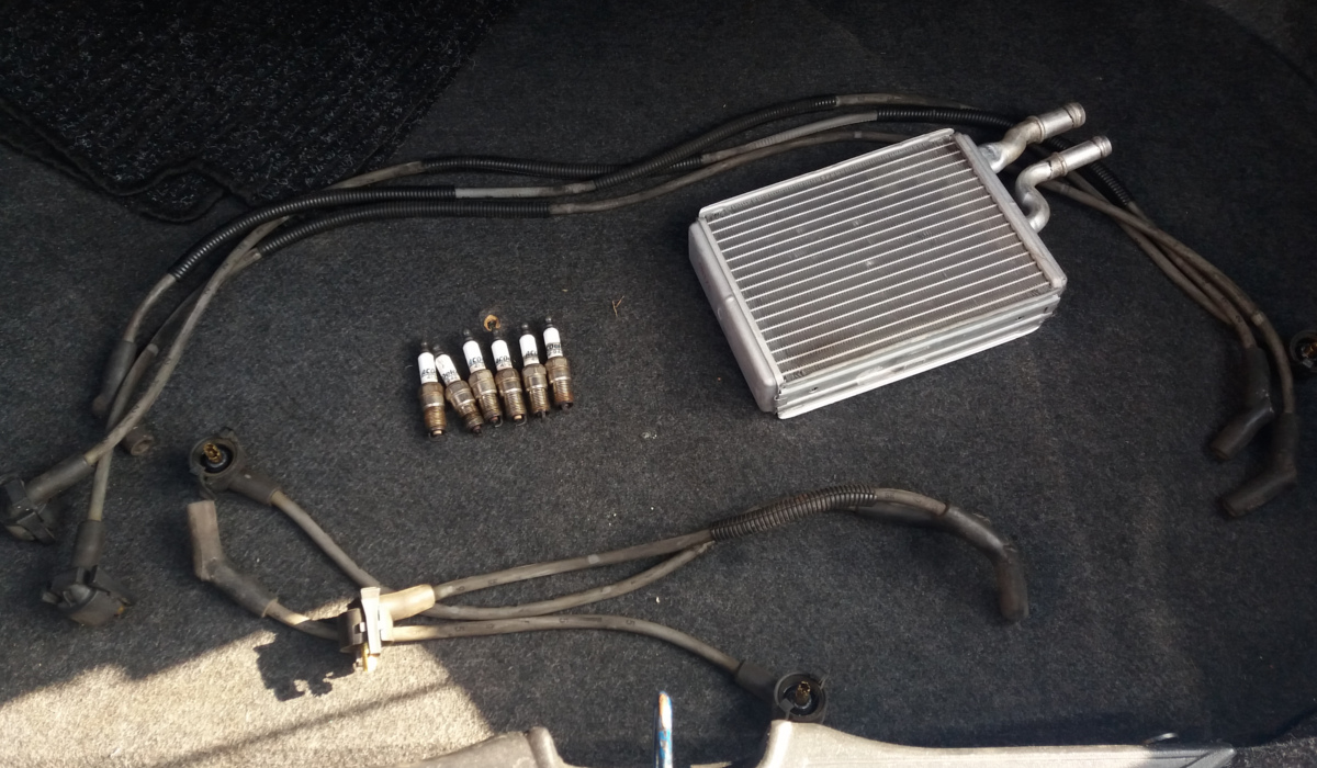

A tutaj wszystkie wyjęte "śmieci". Nagrzewnica była dziurawa w widocznym jej prawym górnym rogu.

Czas odznaczyć koleją pozycje z listy, bo oto z w.w. okazji "podarowałem" Mustangowi pełną konserwację podwozia. Konik będzie się cieszył razem ze mną i pasażerami podczas wojaży na śniegu. My - bo będziemy latać sobie bokiem, a konik - bo będzie mu ciepło od spodu i mu dupa nie przemoknie. A wszyscy wiemy, co może się stać jak jakiekolwiek auto posmakuje wody z solą... wtedy to już tylko pozostaje śpiewać o podłodze to samo, co śpiewał niejaki Czadoman o pewnej kobiecie ;) Ja tak śpiewał nie będę, bo po pierwsze: nie znam tekstu, po drugie: nie umiem śpiewać, a po trzecie: zakonserwowałem podwozie.
Zdjęcie z rybim okiem (GoPro). Tylna część auta po konserwacji.
