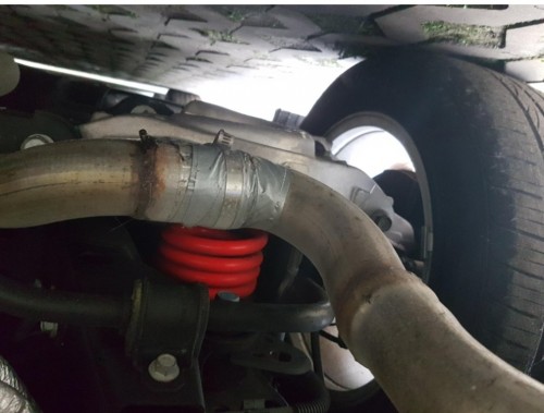

Ściągnięty przeze mnie koń ma juz to wszystko ogarnięte... wyciete. Aktualnie Y plus rura i dzwiek jest zacny. Ciekaw jestem czy przyjedzie przegląd... bede wiedział w ciągu tygodnia.
Taka mam rure zamiast tlumika

Informacyjnie... bez tłumików przegladu nie przechodzi... moze i by sie udało jakos po znajomosci ale neistety ale hałas na dłuższą mete nie do zniesienia zarówno wew jak i zew.
ale bez Y, bez katalizatora tylko z koncówkami wydechu tez brzmi zacnie.
