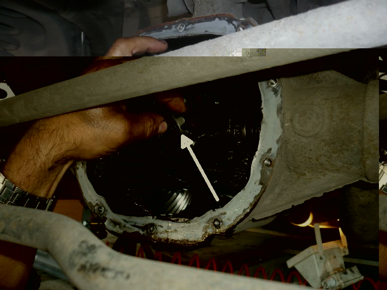

1. Po wjechaniu na kanał podnosimy tył auta, zdejmujemy koła, odkręcamy dekiel mechanizmu różnicowego i spuszczamy olej.
2. Odkręcamy śrubę zabezpieczająca sworzeń (na fotce sworzeń jest już usunięty).
3. Usuwamy sworzeń.
4. Usuwamy koła zębate.
5. Wpychamy półoś o ok. 1 cm żeby wyjąć półksiężyce zabezpieczające półoś przed wysunięciem.
6. Wysuwamy półoś.
7. Wymieniamy uszkodzony uszczelniacz. Koszt uszczelniacza 14 PLN/szt.
8. Montaż półosi w kolejności odwrotnej. Jest trochę zabawy przy włożeniu na miejsce kół zębatych i sworznia ale to tylko chwila.
Oczywiście zachowujemy czystość i dokładnie czyścimy wszystkie elementy. Sprawdzamy czy nie zostały jakieś części, dekiel nie ma uszczelki więc składamy na specjalny silikon, po odczekaniu wg. instrukcji na opakowaniu na silikonie zalewamy olejem i gotowe. Czas pracy 50 minut.
